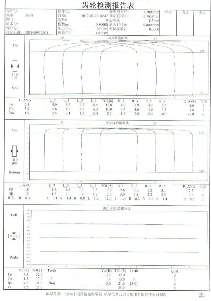

这个滚齿检验报告中齿形齿向尚可,单齿距偏差也可以,但是周累和径跳都不好。检验人员不让加工。请教高人这是什么原因造成的?谢谢。

1、检查芯棒径跳不好
2、齿轮加工时径跳不好,某个问题导致中心柱有问题
发表于 2012-3-2 16:05 | 显示全部楼层
同意楼上说法!
发表于 2012-3-2 16:24 | 显示全部楼层

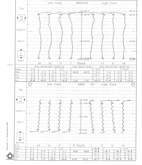

齿形不是很好  可能是刀具。。。。齿向。可能是工装或夹具有问题。。   我这里也有齿轮检测报告。。

你这个想说明什么情况?齿形不错,节距都不错,是磨齿吗?  发表于 2012-3-2 16:31

这张报告单滚齿的可能性极小,人家请教你,你何必卖弄?

是滚齿机啊   从齿向可以看出和磨齿的区别哦    滚成这样已经非常好了
发表于 2012-3-2 19:50 | 显示全部楼层
能滚成这样不错了!检查下芯棒跳动和同轴度

我这个真的是滚齿的呀。。。没有骗你你们!!!
我信,这么小的东西  发表于 2012-3-20 15:17
