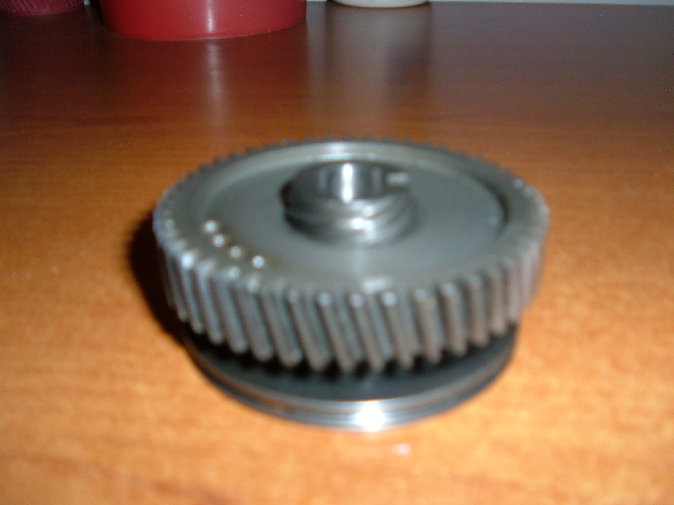

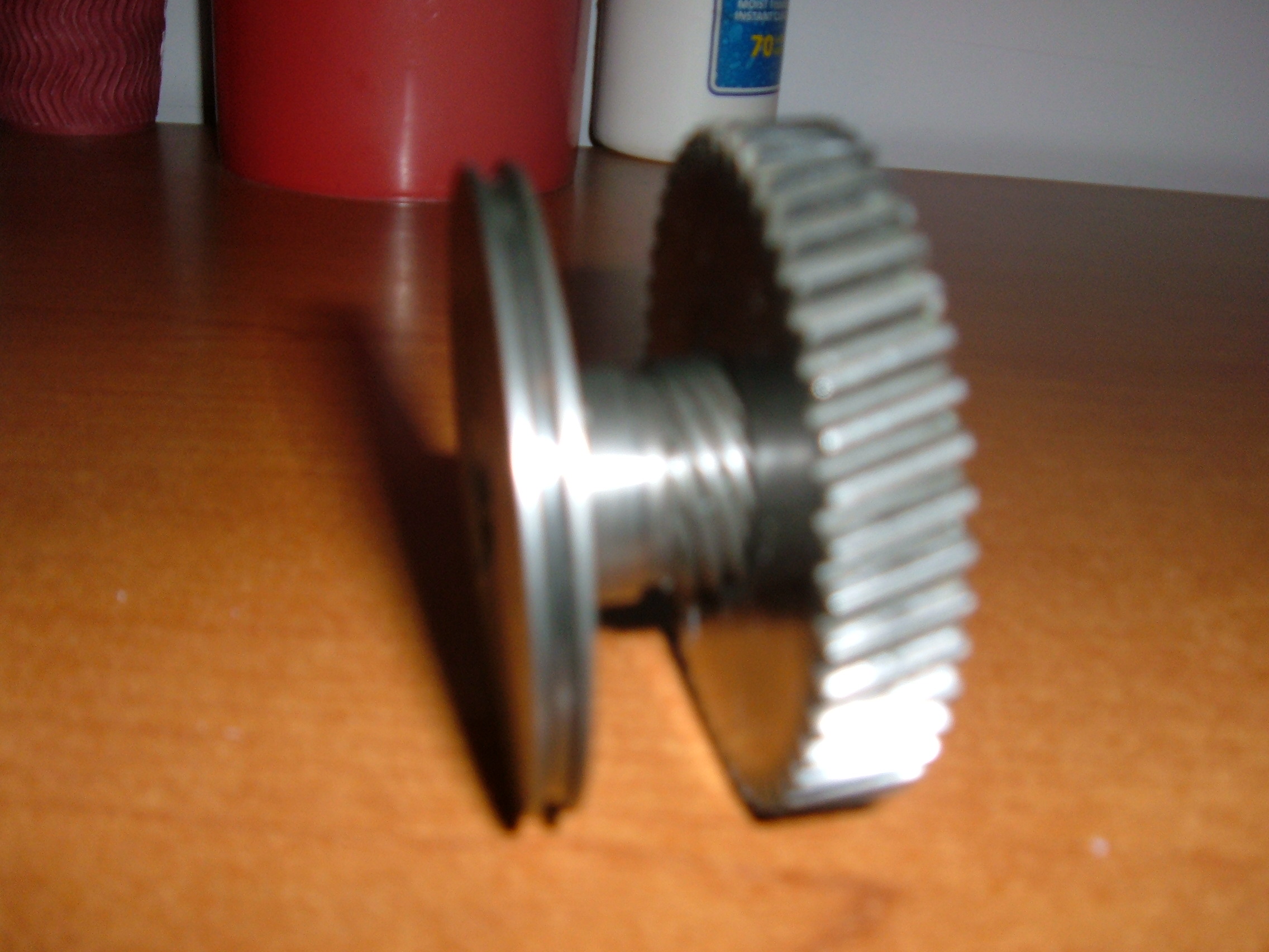

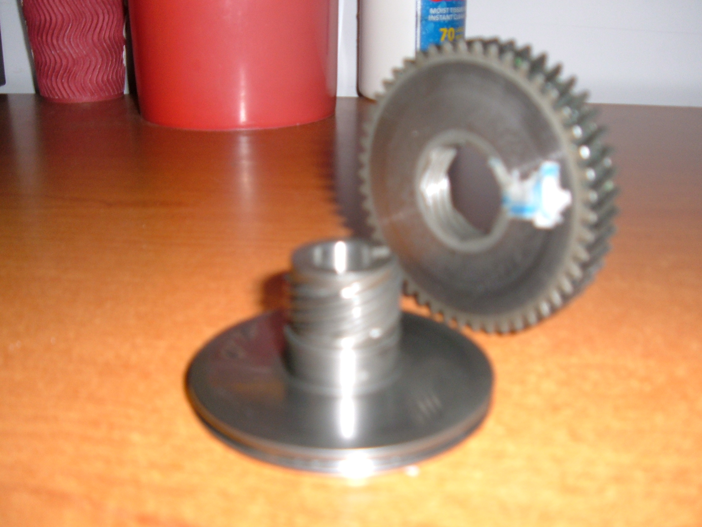

八头螺文付
八头螺文付
八头螺文付
八头螺文付
八头螺文付
八头螺文付
 楼主| 发表于 2012-2-24 22:05 | 显示全部楼层
螺纹付数据:3毫米螺距。8个头。60度夹角、26毫米外径、24毫米内径。
发表于 2012-2-25 09:36 | 显示全部楼层
精度不高在车床上加工,就可以
 楼主| 发表于 2012-2-25 10:52 | 显示全部楼层
请教。车床如何加工?
发表于 2012-2-29 11:15 | 显示全部楼层
s使用数控螺旋铣床
发表于 2012-3-24 16:25 | 显示全部楼层
这个应该很好加工吧.不然我可以给你做外协呀
发表于 2012-3-24 18:45 | 显示全部楼层
滚压加工效率最高,光洁度也好。
发表于 2012-3-27 20:45 | 显示全部楼层
发表于 2012-3-27 20:46 | 显示全部楼层
我能加工,用螺纹铣床,13070669777
 楼主| 发表于 2012-4-12 20:53 | 显示全部楼层
已解决.用专用丝锥.板牙
