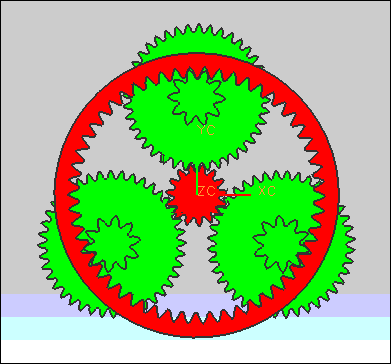

看看我们做的斜齿行星传动产品!!!

发一个NW型的行星机构仿真动画:
这类机构的设计特点是每组行星轮在分配中心距时,必须考虑中心距及各行星轮在各自位置的旋转角,二组行星轮的各自旋转角必须相等,
这类机构可以看成是二组NGW型的行星轮拼凑而成,第一组少一个内齿轮,第二组少一个太阳轮,在计算时,变位系数的安排可以按NGW型的办法去分配,但要考虑到不用的二个轮可以尽量选用负变位,以增强使用的齿轮的强度,最好二组都取等分的,例如三等分,还要核对一下行星轮各位置的自身旋转角是否一致,如果这些要求都满足了,设计上就不会有太大的问题。
传动比较大仍是这类机构的特点。

echo811 发表于 2012-4-16 11:01
用PRO-E可以做吗。这个动画
似乎PROE软件没有这样类似的功能,尤其不能在一个文件中产生多个实体,否则都认为是一体的,直接做装配图,也不可能。故在这方面,UG略显优势。
