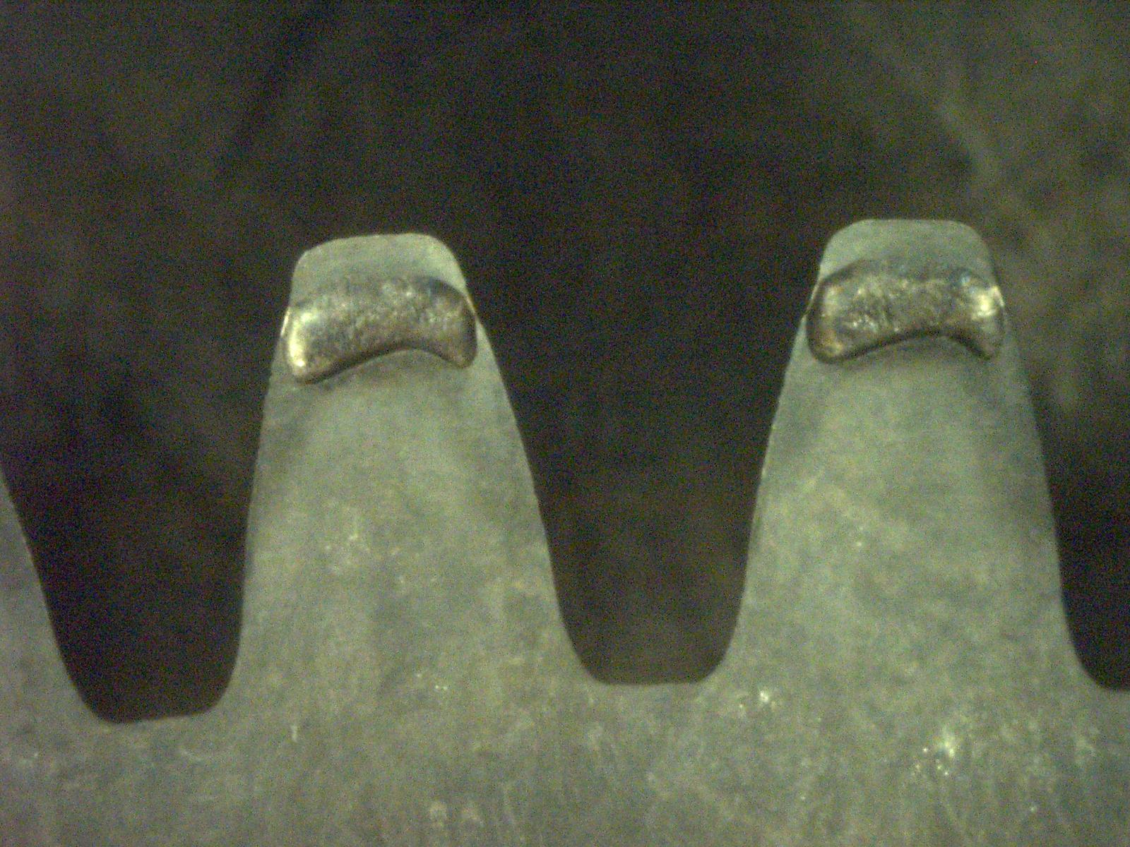

插齿刀,磨损到什么程度后就不能用了,主要看插齿刀的哪些地方的?

在加工材料材质均匀,硬度适中(200HB),机床刚性非常好,工件和刀具安装精度非常高的情况下(工件径跳、端跳0.01mm,刀具径跳、端跳0.005mm),只要插刀前刀面的月牙洼没有扩散到刃口边缘,你就可以继续使用。当然需要磨刀的刃磨量也大了,图中的刀具每次要修0.5mm左右。
如果以上条件不能满足,一般看刃口边缘,磨损不要超过0.1mm。或者是看工件加工的精度等级,差一级就应该修磨了。

尽可能不要磨损太多在刃磨,这样浪费刀子刃磨时间,成本,正常磨损0.15-0.2mm如果刀具出现月牙洼需要全部刃磨下去。磨损量非常大 。

算综合成本,刀子磨损小可以少磨一些,但换刀时间、磨刀次数会增加,综合成本会高一些,因此我们做了一个统计,以价值1万元的斜齿插齿刀为例,磨损0.2比磨损0.3交换,成本要高一些,超过0.3后刀子易崩刃,成本可能大幅增加,故目前贵重插齿刀通常磨损量到0.3左右时进行更换、重磨。

tangzhezhan 发表于 2012-2-27 23:14 算综合成本,刀子磨损小可以少磨一些,但换刀时间、磨刀次数会增加,综合成本会高一些,因此我们做了一个统 ...
磨损0.2和0.3怎么看出来的

学习一下。我磨刀就是把白点的全部磨掉。这样行么?
