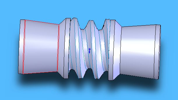

solidworks怎么绘制下面二次环面包络蜗杆,求助大家,急急!!
发表于 2012-2-22 21:27 | 显示全部楼层 |阅读模式
求助怎么绘制这个蜗杆 最好有绘制方法,非常感谢 我QQ邮箱361366905@qq.com

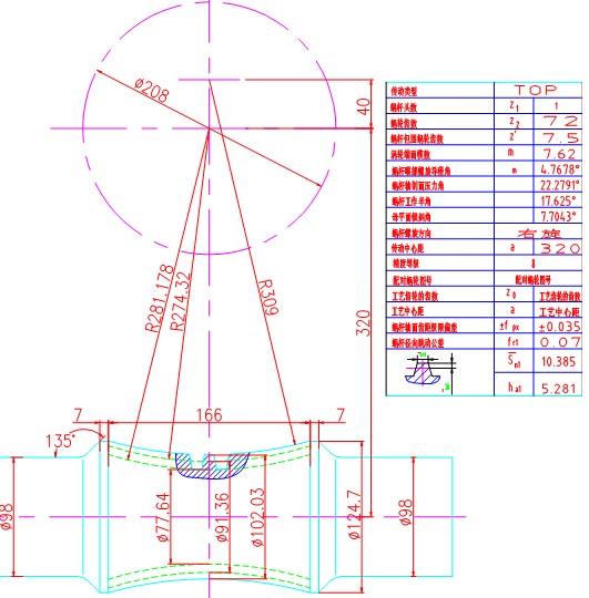

发表于 2012-2-25 16:33 | 显示全部楼层
125-33.jpg 以125-33为例(还有很多细节需要仔细完善,仅仅神似),有用基于UG-grip 二次开发平台画的,有用MDT的,还有基于OpenGL的,或用Pro/E的。 用SW的话曲面处理比较麻烦,精度也不好保证!一般都需要先求出点的坐标,然后再画。
发表于 2012-2-25 18:07 | 显示全部楼层
xihualaoyao 发表于 2012-2-25 16:33
以125-33为例(还有很多细节需要仔细完善,仅仅神似),有用基于UG-grip 二次开发平台画的,有用MDT的,还 ...
感谢您热心的回帖!!感谢您的贴图...!!谢谢!!!!!!

发表于 2012-2-26 15:39 | 显示全部楼层
https://www.gearbbs.com/thread-97413-1-1.html 提出的方法画出的是直廓环面蜗杆,不是包络环面蜗杆
xihualaoyao 的方法画出的才是正确的包络环面蜗杆
