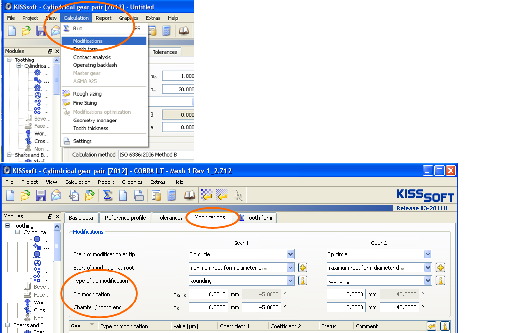

做了一套行星齿轮变速箱,太阳轮、齿圈、行星轮分别为33-71-18,均布4个行星轮做正角度变位,变为系数一次位0.617,0.520,0.559,中心距是73,对三个齿轮怎么做修行计算啊?有没有哪些专门的软件计算呢?希望能学习一下,还望各位大侠指点。
发表于 2012-3-5 09:50 | 显示全部楼层
KissSoft 菜单calculation中有个modifications可以做修形。还有calculation中的tooth form.

发表于 2012-3-7 10:20 | 显示全部楼层
不知道是不是你想要的. 图片贴重了,怎么删不掉?
[attachimg]54094
 楼主| 发表于 2012-3-7 11:32 | 显示全部楼层
这个倒是知道,不过我不太清楚他的思路,我现在做好了一套行星齿轮机构,变位也做了,现在就是不知道怎么修缘,不知道怎么确定修形系数,想知道软件的设计思路,有没有根据工况直接出推荐的修远系数的,如果有,怎么操作啊?大侠还望指点指点,万分感谢了。
