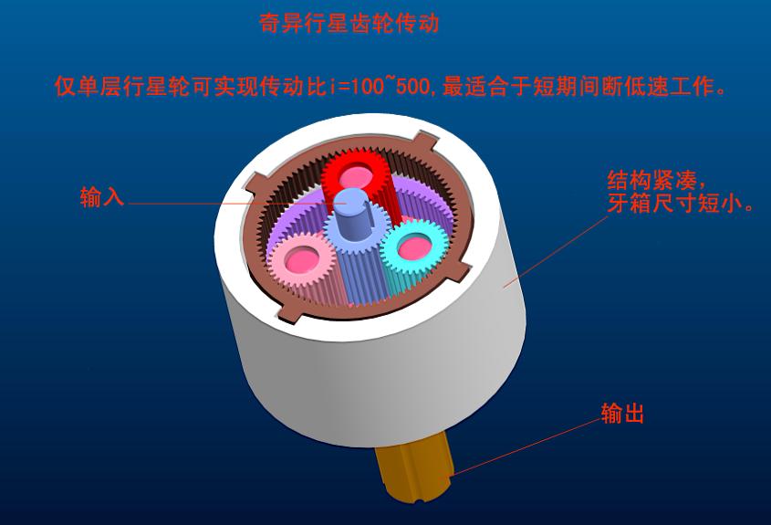

NGWN型

欢迎齿轮工程师"示玉引砖"
NGWN2型,行星轮齿数相同的一种结构,这种结构,有其自身因结构引起的缺陷,多用于小功率,不以传递扭矩为主的场合,效率随传动比增加而减少,一般适合传动比在100以内,目前已形成成熟的设计方法,作为齿轮设计人,是必备的基本功能之一.
要是楼主胆大,可以贴一套任意传动比,任意模数的这类让大家评说,以看一下楼主的功底才好,欢迎来一个.
