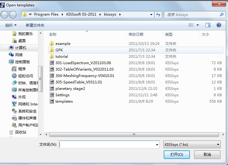

发表于 2012-2-20 09:04 | 显示全部楼层
先打开extras----激活administrator   再点击open templates
 楼主| 发表于 2012-2-20 17:29 | 显示全部楼层
我先用template建的2.ks,然后我保存。然后我打开2.ks,按open template打开的,model那一栏什么都没有,然后template那一栏是上回做的模型。
按open 打开2.ks,model是上回的东西,但是template什么都没有。
我最后又打开template.ks 把元素复制出来,再粘贴到2.ks ,这样可以,这样不对劲吧。
望指点迷津啊。
还有,open project的是什么意思啊?
 楼主| 发表于 2012-2-20 19:48 | 显示全部楼层
哈哈,我知道啦!
因该打开2.ks      然后点击administrator   再打开open template ,选那个最全的template.ks  这时候model里是2.ks template里是template。原来是这样啊
