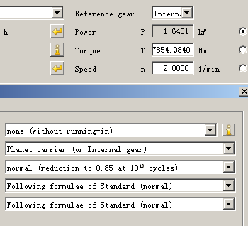

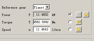

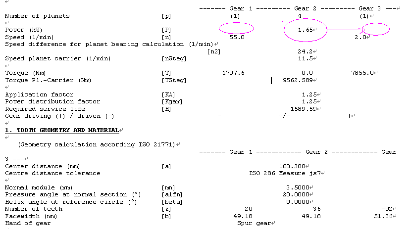

请教高手,当参考齿轮驱动齿轮为齿圈时,报告中行星架的功率是否错了?应该是11.48,但只有1.65,而且位置不对?谢谢!

为什么要在define additional speed里面设置 55rpm的转速   据我经验  一般功率是守恒的
 楼主| 发表于 2012-2-20 11:09 | 显示全部楼层
那请问太阳轮和齿圈是否可以同时输入不同的功率和转速?即本软件可以进行差速传动计算吗?谢谢!

发表于 2012-2-22 20:06 | 显示全部楼层
楼主说的这个问题,以前没有注意过,以前只是用NGW型的,我有两个想法,不知是否正确,reference gear power,是外部输入的,主要计算,我用PARTGEAR生成后,让其运动,可以看到有差速的效果,功率差,通过define load spectrum,不知是否可以,结果是否正确,请楼主验证一下,是否正确。

发表于 2012-4-16 09:46 | 显示全部楼层
无论你输入内齿圈或是行星轮或是行星架的功率,最后的功率都是统一的,所以最后报告中只会出现一个功率值,但是下面的转速可以设置差动转速,在+按钮点击后可以再设置内齿圈的转速,所以KISSsoft软件是可以计算差动行星轮的,如果要生成3D还要借助KISSsys。
