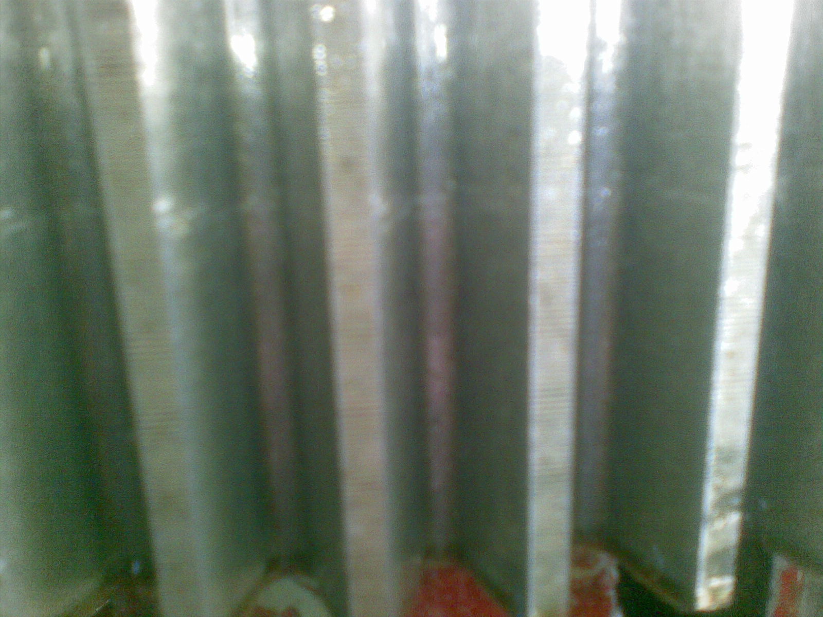

齿轮.jpg 20120218(003).jpg 请问顺齿滚的齿轮,怎么中间会有一条印,每个齿轮都有,是油压,的问题,还是,刀杆的问题,还是............?求各位师傅指教!

有棱还是什么印? 拉拉刀!!
发表于 2012-2-20 12:12 | 显示全部楼层
有可能是刀架平衡油缸压力不稳定造成的滚切过程中的掉刀。
发表于 2012-2-20 12:56 | 显示全部楼层
测一下齿向,看曲线好分析
发表于 2012-2-20 14:16 | 显示全部楼层
有痕迹肯定是切削力收到变化,压力不稳定造成的,关键是不是每个齿轮的相同部位出现这样的现象呢?
 楼主| 发表于 2012-2-20 20:32 | 显示全部楼层
都在同一位置
 楼主| 发表于 2012-2-20 20:33 | 显示全部楼层
发表于 2012-2-20 23:11 | 显示全部楼层
刀架丝杆的慢速转动过程中的一个特别位置速度发生变化造成此现象。
发表于 2012-2-22 15:28 | 显示全部楼层
杨大侠分析的有理
发表于 2012-2-22 21:12 | 显示全部楼层
怎么中间会有一条印,每个齿轮都有
