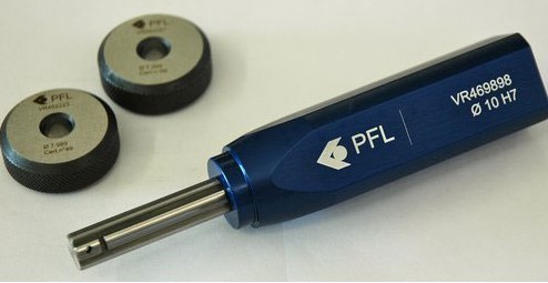

发表于 2012-2-20 22:41 | 显示全部楼层
通规、止规。
发表于 2012-2-21 09:09 | 显示全部楼层
高精度光滑极限量规,可以定做,测量环境恒温!

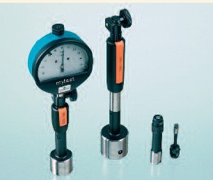

发表于 2012-3-1 23:28 | 显示全部楼层
用气动量仪测量最好,有钱的话还是买进口的更好,当然带表塞规也可以的,发个图你看看

发表于 2018-1-24 14:25 | 显示全部楼层
内径千分表就行
发表于 2018-1-25 11:02 | 显示全部楼层
要数据的话,可以用电子塞规、气动塞规等
发表于 2018-1-25 11:04 | 显示全部楼层
不要数据的话,可用极限塞规,看通过还是不通过
发表于 2018-1-27 09:56 | 显示全部楼层
气动量仪;快速、准确,效率高。适合批量操作。
