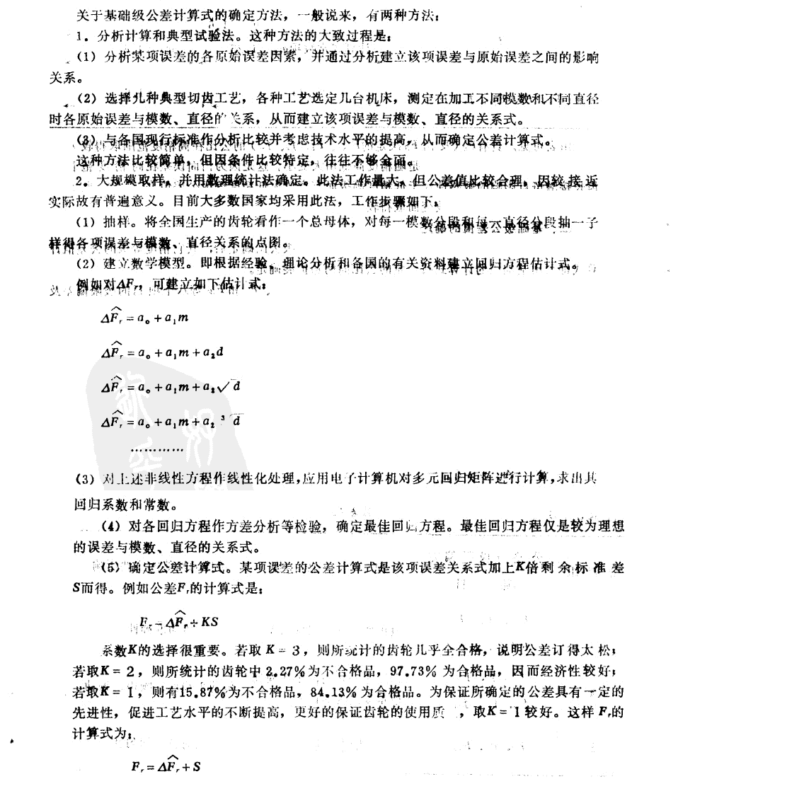

对于标准中的齿轮精度基准级的计算公式的来源,估计很多同人与我有一样有点疑惑,那些系数是怎么来的?为什么是这个公式而不是其他的公式,这个东西的设计来源是何处??
还有,从老书上找到一点蛛丝马迹,分享出来如下:
从这一段文字可以看到:齿轮精度的计算公式是一种统计方法在实际中应用的结果!这种统计与取样范围与数量是有很大关系的!

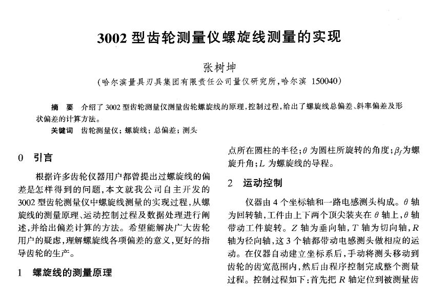

仔细看一下这篇论文,发现和ISO 1328标准规定是否有点差异那??
这篇论文是哈量的人写的,是关于螺旋线偏差类的测量方法。
3002型齿轮测量仪螺旋线测量的实现.pdf (93.78 KB, 下载次数: 28)

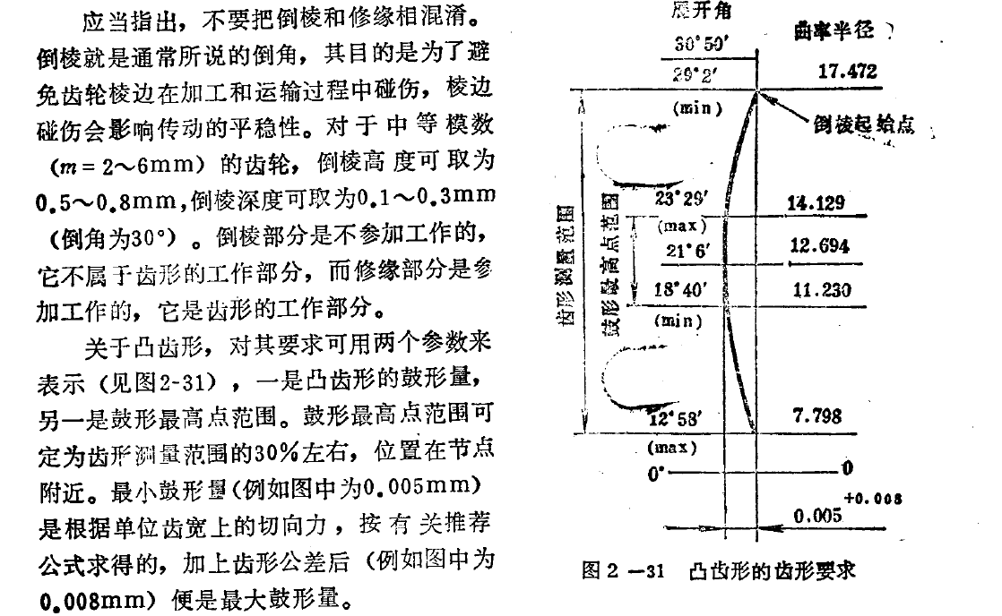

 楼主| 发表于 2012-4-2 14:10 | 显示全部楼层
回复此人的点评:
    “seawideyp  一般都说齿顶修缘,当然就是倒棱 ”
看一下这本书的论述!

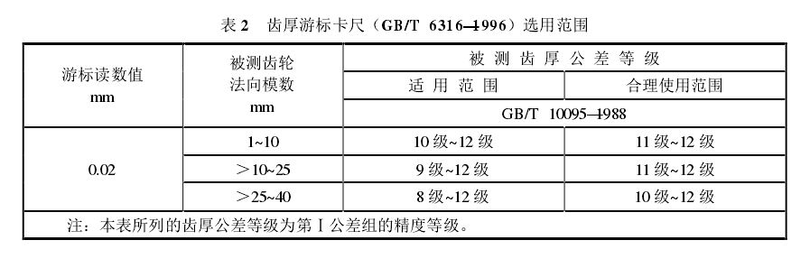

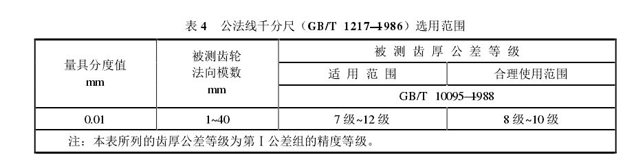

齿轮齿厚测量量具的合理选择+程相印
对齿轮测量工具的选择有一定的指导意义!
齿轮齿厚测量量具的合理选择.rar (110.07 KB, 下载次数: 53)

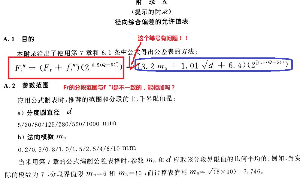

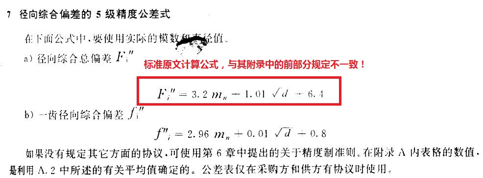

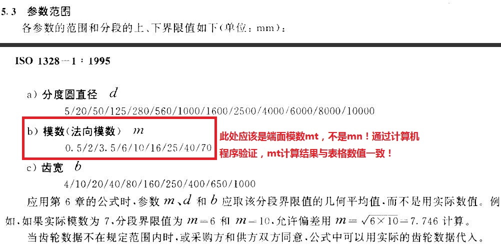

这几天写程序是发现,ISO1328九十年代的最新标准中,关于齿轮精度计算公式竟然存在非常明显的错误!
下面贴出原图大家看一下!
希望在采用公式计算精度数值时要注意!
ISO1328-1中尺寸分段范围规定
ISO1328-2关于F“i的计算公式
ISO 1328-2附录中关于F”i的计算公式
