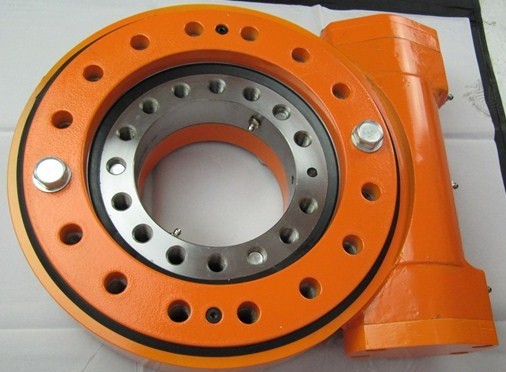

回转式减速器,英文名称:Slewing drive,或Slew drive 中文其他称谓:回转驱动装置,回转齿轮装置、回转驱动、回转减速机、回转转盘,主要应用在航天航空、塔吊机、挖掘机、工程机械、卫星接收系统、太阳能跟踪系统等诸多行业。特别是近几年发展迅猛的太阳能光伏发电行业的应用十分广泛。
回转驱动装置的规格型号大小不一,国内型号的命名标准按照回转支承的近似滚道直径分,以英寸为单位(1英寸=25.4mm),分为:SE3、SE7、SE9、SE12、SE14、SE17、SE21、SE25等规格。“SE”代表:Slewing 和Enclose 的英文缩写。
目前回转驱动在太阳能行业的实际使用型号的确认还没有一个统一的标准,但大多按照太阳能电池板的实际使用面积来确定选型,较普遍公认的标准以国内型号命名为例:SE3的实际太阳能板使用面积在:3-5 m2、SE5在在6-9 m2SE7在10-17 m2、SE9在18-30 m2、SE12在31-45 m2、SE14在46-60 m2、SE17在61-95 m2、SE21在96-120 m2、SE25在120-160 m2
当然这不是绝对标准,可供参考,回转驱动装置生产厂家大都以以上标准建议客户的选型参考标准。

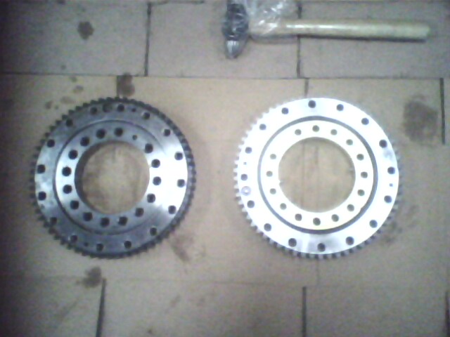

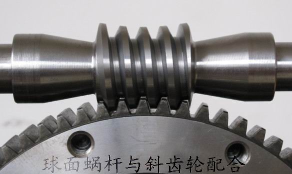

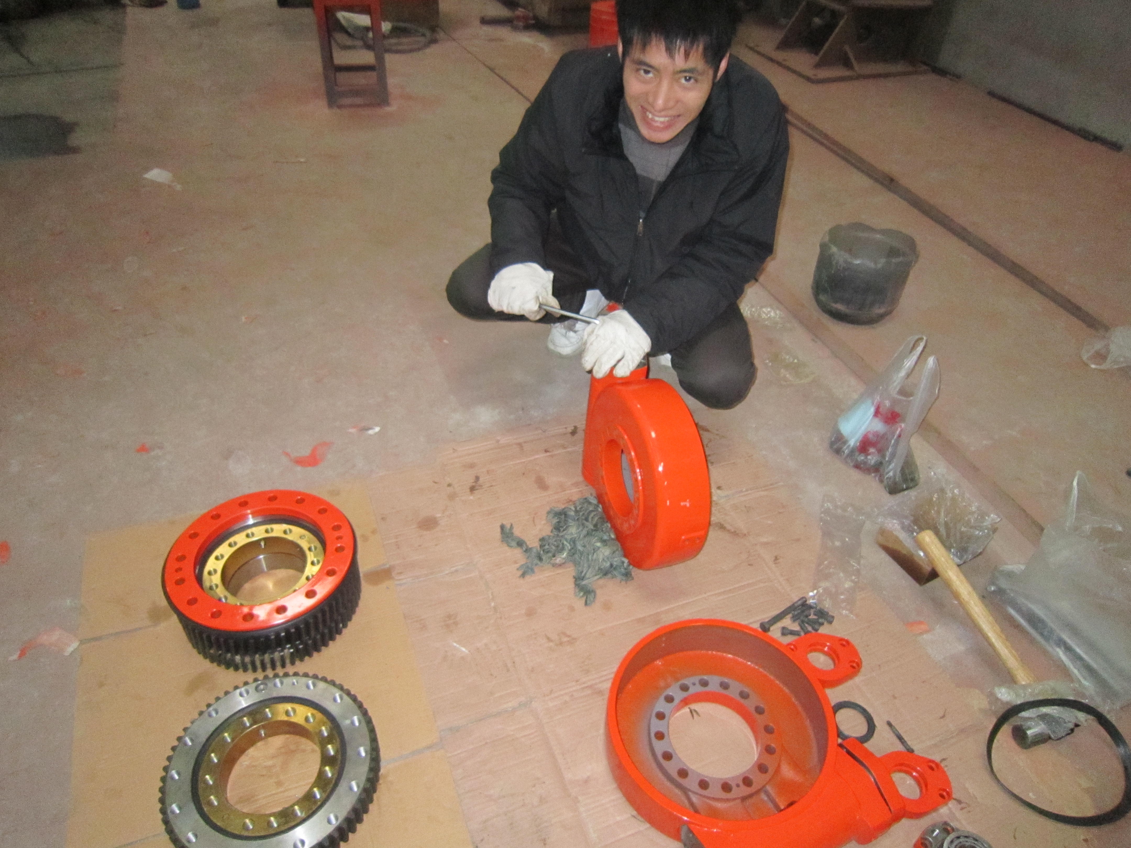

回转驱动装置的主要部件有:回转支承、蜗杆、铸件基座和一些标准件如轴承等。在太阳能光伏发电行业,回转驱动装置一般配直流行星减速电机或交流减速电机为主,较大规模的发电系统常用交流减速电机;在工程机械上主要配液压马达作为动力驱动系统。
回转驱动装置在硅晶板电池组件里的应用,其性能均能达到用户的要求,跟踪精度可在0.2以下;但在聚光跟踪系统上的应用要求较高,一般聚光跟踪发电系统的要求进度在0.1度以下,可以选择精密型回转式减速器。也有零间隙回转式减速器,外形及安装尺寸没有变化,但内部结构有很大变化,可以达到0间隙,只是其输出转矩减低了很多。
