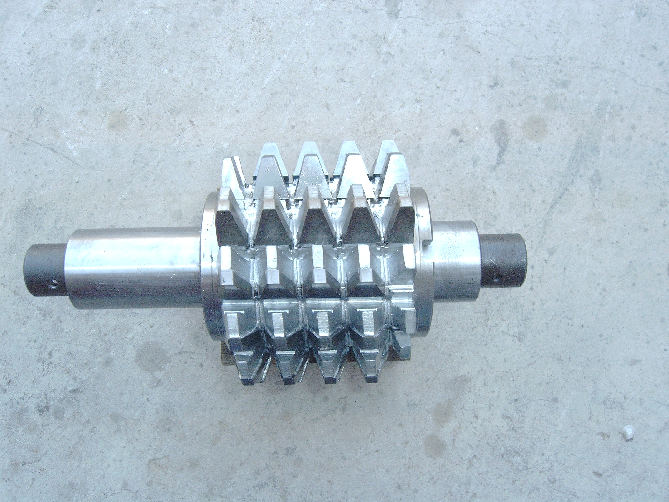

发一份修缘的硬质合金齿轮刮削滚刀的pdf文章和照片,使用这种滚刀,可以将淬火硬度在HRC62°以上的齿轮进行刮削加工。加工完后的齿轮的齿面粗糙度可以达到Ra0.4以上,一次加工长度可以达到数十米。

这种滚刀修磨需要注意什么?
