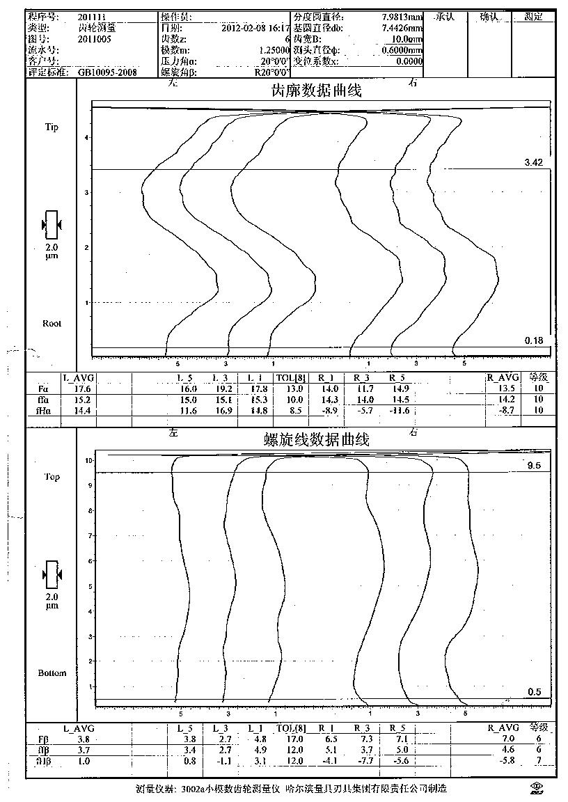

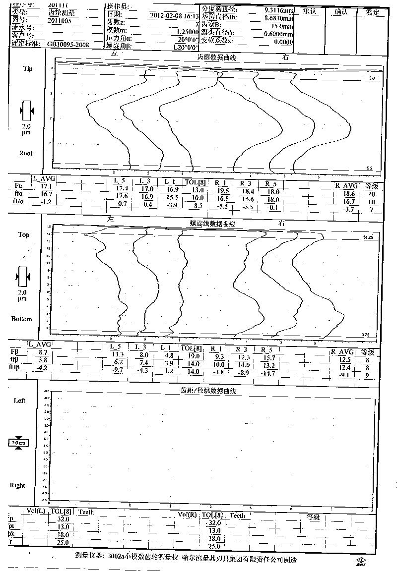

滚刀等分性不好或刀杆跳动超差造成。
发表于 2012-2-12 22:35 | 显示全部楼层
刀杆轴向窜动 和端面跳动不好
发表于 2012-2-13 09:29 | 显示全部楼层
刀具问题,刀具两端跳动不好,两端最高点不在同一方向
发表于 2012-2-13 13:32 | 显示全部楼层
打一下刀台径跳,第一张图好像刀子没有对中也可能出现吧
 楼主| 发表于 2012-2-13 18:28 | 显示全部楼层
刀台径跳3UM
