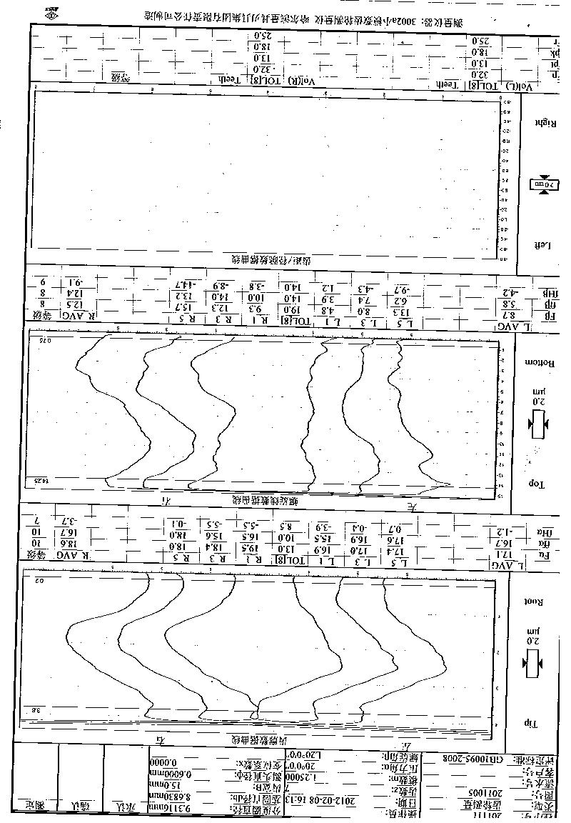

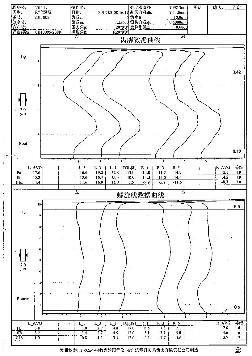

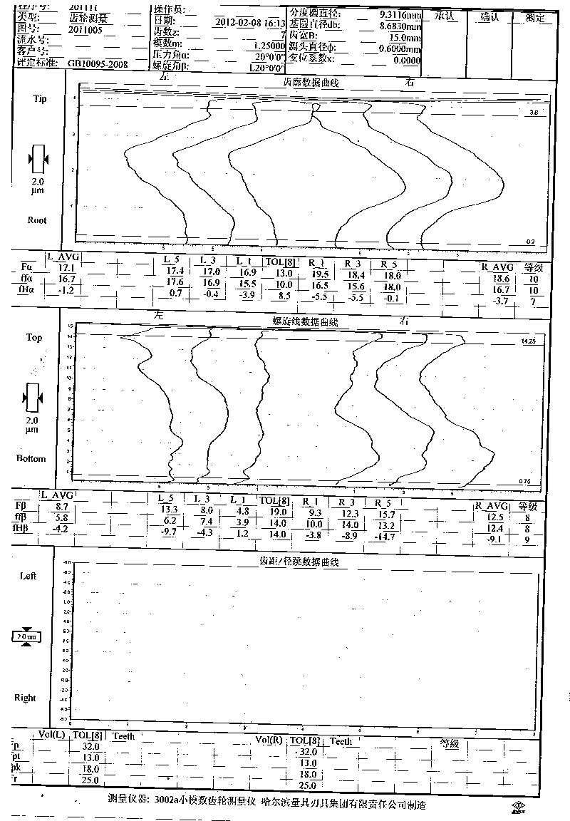

 楼主| 发表于 2012-2-10 12:07 | 显示全部楼层
那个反了不好意思。
发表于 2012-3-20 15:15 | 显示全部楼层
滚刀径跳或端跳过大!
发表于 2012-7-18 18:58 | 显示全部楼层
这种现状应该确认下刀具是否研磨干净。
发表于 2012-7-18 19:54 | 显示全部楼层
这齿形对剃齿来说没问题
发表于 2012-7-27 17:04 | 显示全部楼层
如果这个零件后续工序是磨齿的就没有问题;如果是剃齿的话,建议重新俢磨滚刀。因为滚齿的齿形误差是由刀具保证的。
发表于 2012-7-27 17:40 | 显示全部楼层
发表于 2012-7-27 19:49 | 显示全部楼层
WUXIEATON 发表于 2012-7-27 17:40
剃齿要是这种齿型,没问题有没有搞错!
变动量并没有超差,之后要看刀子怎么修
发表于 2012-7-27 22:03 | 显示全部楼层
楼主首先要告诉我们这是滚齿齿形还是剃齿齿形或是磨齿齿形,还有你后续的齿部工序是什么我们才好分析啊
就只发个齿形报告个人觉得不妥
发表于 2012-7-30 17:43 | 显示全部楼层
xlbing77136 发表于 2012-7-27 19:49
变动量并没有超差,之后要看刀子怎么修
我很明确的和你说管你刀怎么修肯定是不理想的,除非比产品要求不高。
