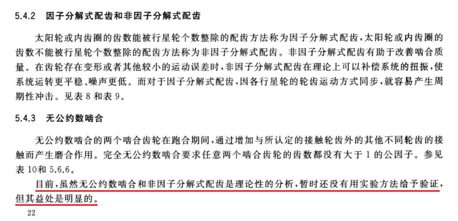

近期看到一些齿轮箱的设计案例,其太阳轮与行星轮均不互质,所以产生了上述疑问。手册上迫不得已时可以不互质,但公约数最好不要超过3,不知这个迫不得已该如何把握?还望大佬指点!
