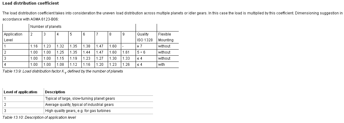

发表于 2012-2-9 13:01 | 显示全部楼层
这个和应用场合、齿轮精度等有关系。详细看看下表。
哦,谢谢版主了。
