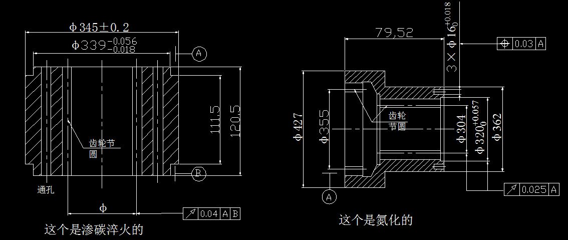

 楼主| 发表于 2012-2-8 22:33 | 显示全部楼层
电脑里没有现成的图,以前也不会截图,还请见谅,不知道能不能看清楚
我们插齿机有长城的YKM5150/YKM5180/利勃海尔型号不记得了,效率是普通插齿机的五六倍,这两天我再画下滚珠环和锥套(弹性涨套)
