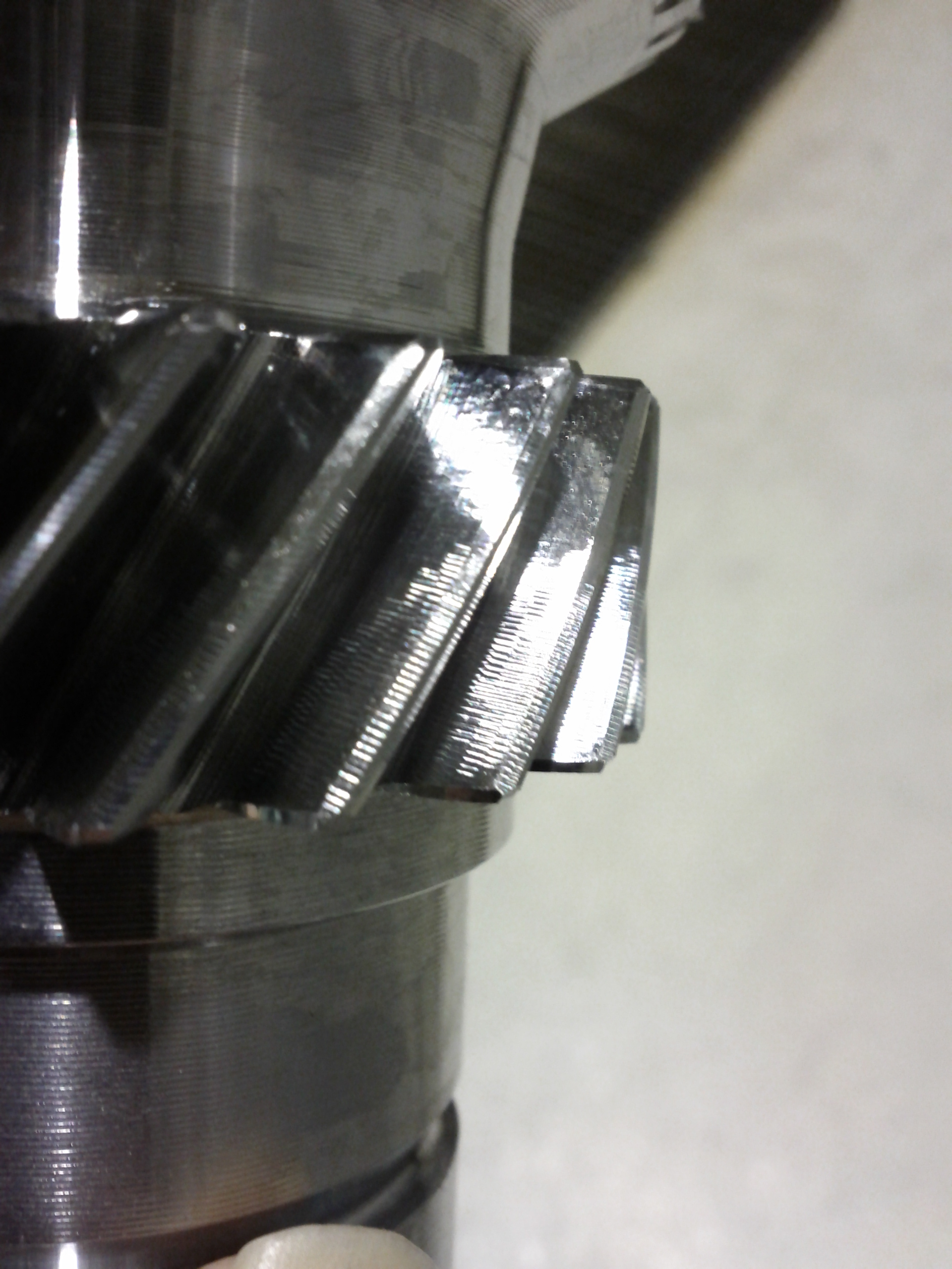

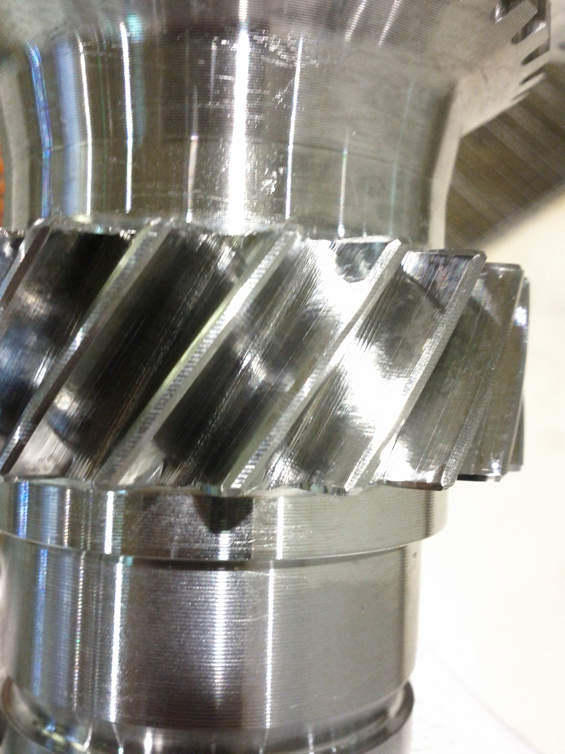

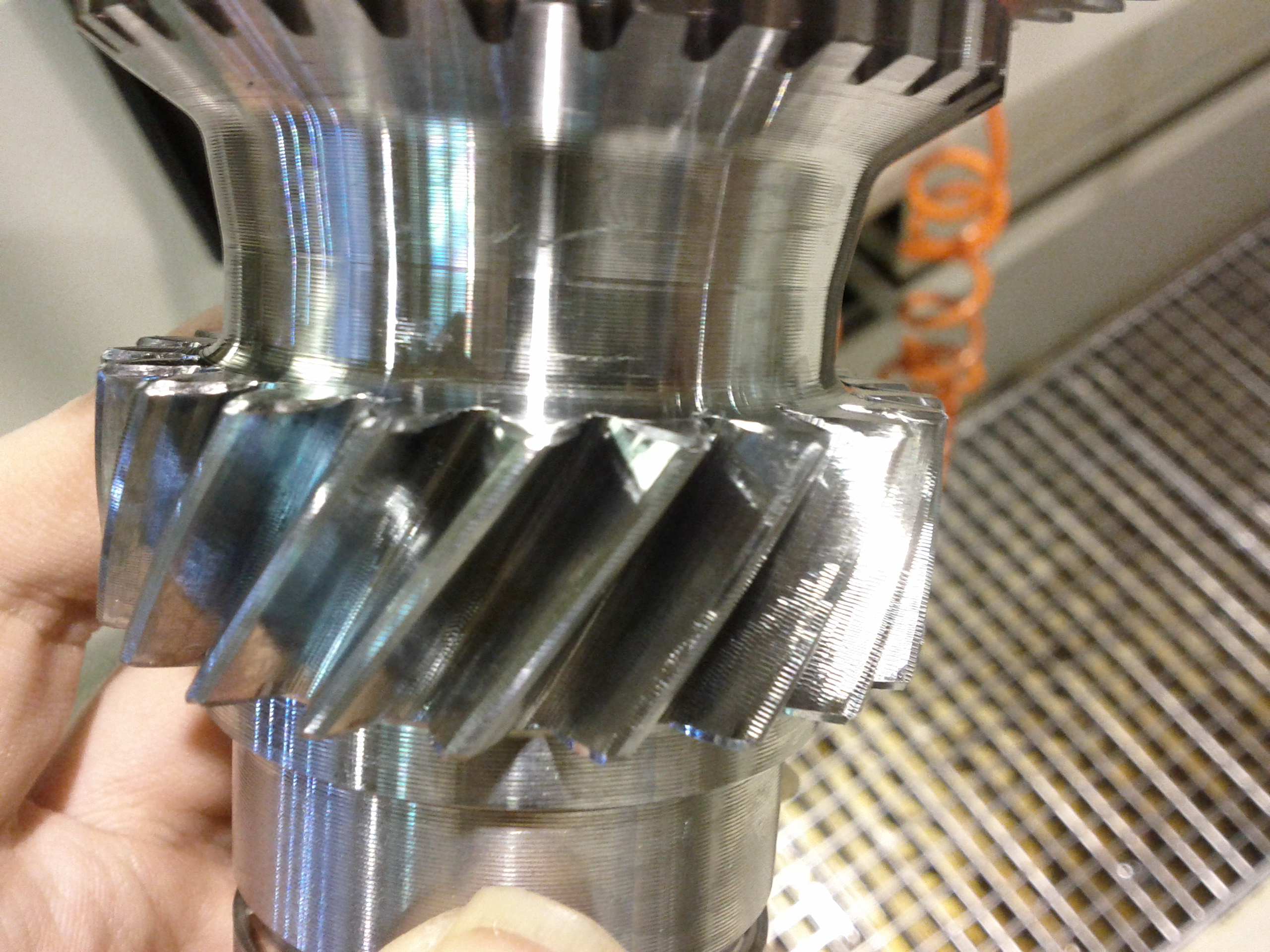

同一把刀干的活,刀中间部位干出来就有异响和震纹,刀两端干出来的就正常了,大家说这是机床刀具夹具问题还是刀具本身问题? IMG_20120203_042507.jpg IMG_20120203_042635.jpg

发表于 2012-2-5 08:36 | 显示全部楼层
像是工件震动造成的,检查一下工装
发表于 2012-2-5 08:37 | 显示全部楼层
没夹紧?
发表于 2012-2-5 09:05 | 显示全部楼层
应该是刀具本身的刚性不太好,刀具的规格是多少?
发表于 2012-2-5 09:24 | 显示全部楼层
我认为应该是一体刀的刚性不好引起的。放在两头的话,臂长短,刚性好,不容易发震
如果是只是刀子中间部分才出现这类情况我也认可此观点,进刀量小一点试下!  发表于 2012-2-6 10:15
有道理  发表于 2012-2-5 09:53
发表于 2012-2-5 09:50 | 显示全部楼层
觉得刀具的刚性不够吧,楼上的说了,刀具两端靠近支撑点所以刚性好,中间的靠的远,所以有震动
发表于 2012-2-5 09:53 | 显示全部楼层
总体看应是加工时刚性差造成的,可从机床本身、工装是否上紧,刚性是否好、刀具三方面一部一部的分析
发表于 2012-2-5 10:22 | 显示全部楼层
那是开始进刀处,是不是进刀快了
发表于 2012-2-5 13:46 | 显示全部楼层
应该是刀具细长刚性不够造成的
