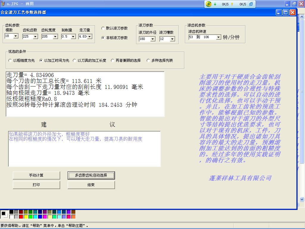

凡是购买本公司硬质合金齿轮刮削滚刀的厂家,如果需要调整参数程序的的用户,可以凭购买滚刀的合同或相应的合格证,调整参数表等有效数据提供如下程序,程序截图如下:

 楼主| 发表于 2012-2-7 19:09 | 显示全部楼层
yuchunjin 发表于 2012-2-6 21:36
我觉得用处不大.
当然,如果先生觉得没用这是完全可以理解的!
由于刮削滚刀是一种特殊的刀具,这主要指对于齿轮的单面留刮量而言,当齿轮遇到特殊的情况的时候的提供参考数据罢了,比如在某工厂刮削的齿轮为m25,长度810,齿轮齿数61,这时候就需要知道这个刀具是否能够完成一次加工,需要选取的走到量是多大,等等。
事实上,在一定的意义上讲来,任何计算书籍都是有辅导作用的,有好多的工程技术都能计算推到,比如复杂刀具设计手册,或者齿轮刀具设计等,都是有技术人员来编写的,根本没有非得出版的绝对理由,只是我们需要罢了,当然有好多的人根本不需要,但是我绝对不敢说这些书没有意义,因为我太需要罢了!真的!
