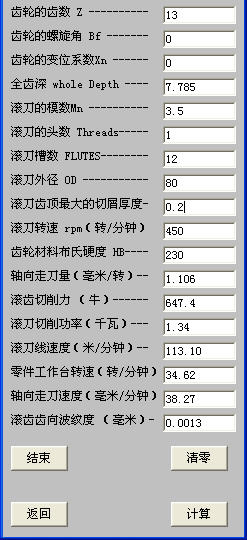

这是我放假后今天临时搞的一个小程序
 楼主| 发表于 2012-1-19 18:56 | 显示全部楼层

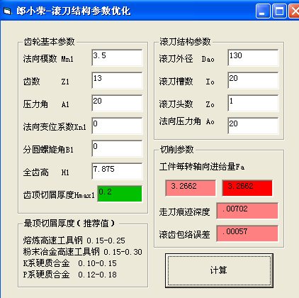

深红的值越大在滚齿机相同的转数下代表滚刀的效率越高
由于还没加入齿轮的加工时间所以暂时未共享

 楼主| 发表于 2012-1-19 19:22 | 显示全部楼层
谢谢。
控制好齿顶切屑厚度可以非常有效提高滚刀的寿命

发表于 2012-1-21 19:33 | 显示全部楼层
既没有滚刀的啮合误差,有没有滚齿机的固有误差,更没有滚刀的安装误差,不知道先生的包络误差从何而来
