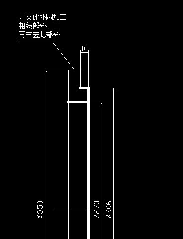

不知道楼主的齿圈是内齿圈还是外齿圈,还汽车同步器齿圈,带倒锥齿的。要是是汽车同步器齿圈一般锻坯,先直接加工一端面和孔,三爪绷孔加工另外一端面和外圆。应该没有什么大问题。一般汽车同步器齿圈都有大点的凸台,精车1夹最大的外圆,应该没有大变形。
要是是行星齿圈,就是简单的一个同心圆柱体。楼主的壁厚单边只有18,主要是直径大,普通的三爪加工方法肯定会变形,楼主的变形量估计会有10几丝(椭圆)。不会符合图纸要求。要是做样品,再做一大堆工装,没有必要,车加工可以考虑用工艺凸台(见图)
发表于 2012-2-14 10:22 | 显示全部楼层
样品可以用上面的方法加工。批量生产,就要采取其他工艺,或者工装了。
齿圈加工一般考虑插齿,特别是内齿圈,插齿工装比较简单,外齿圈,插齿,滚齿都可以。插齿,滚齿工装都不是太难的。
看齿轮,齿圈的精度,工装的设计可以有不同,主要还是先安排合理的工艺,再根据工艺设计工装。不知道楼主具体零件的尺寸,只能够说这么多。
