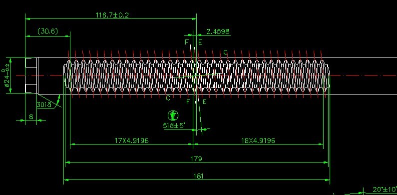

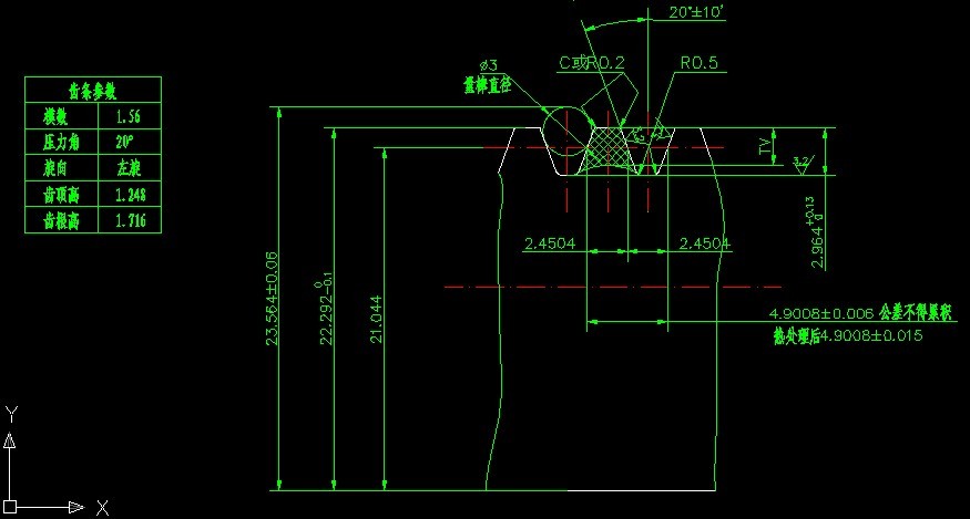

哪位高手帮忙算一下这个齿轮订购刀具的渐开线起始圆直径,我算了好几次都没算对。齿条是与此齿轮啮合的,具体参数看图片,最好能把详细的计算过程写出来学习学习,非常感谢!
发表于 2012-1-18 10:12 | 显示全部楼层
汽车齿轮齿条动力转向器,订刀不要渐开线起始圆的,滚齿是最后工序。模数选择小了点。
发表于 2012-2-24 15:29 | 显示全部楼层
怎么会不需要渐开线起始圆的?不过我也不会算, 正在研究中。。
