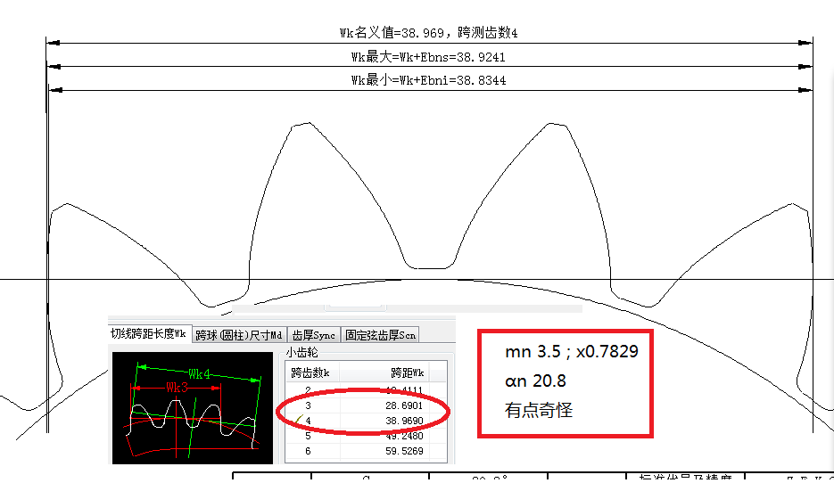

我现有一只齿轮,就知道外径是78MM,齿数是19齿,跨3齿公法线是28.69      跨4齿公法线是38.965
哪位大侠帮我算一下模数是多少?小弟在此感谢啦!!
发表于 2012-1-16 19:43 | 显示全部楼层
如果你测量准确 ,有点怪 (压力角   20.8)
