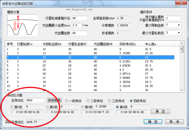

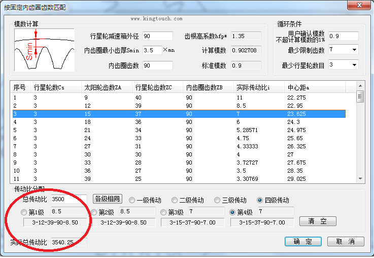

电机转速5600rpm,4级行星减速(内齿外径限制在90)减速比可以做到3500吗?

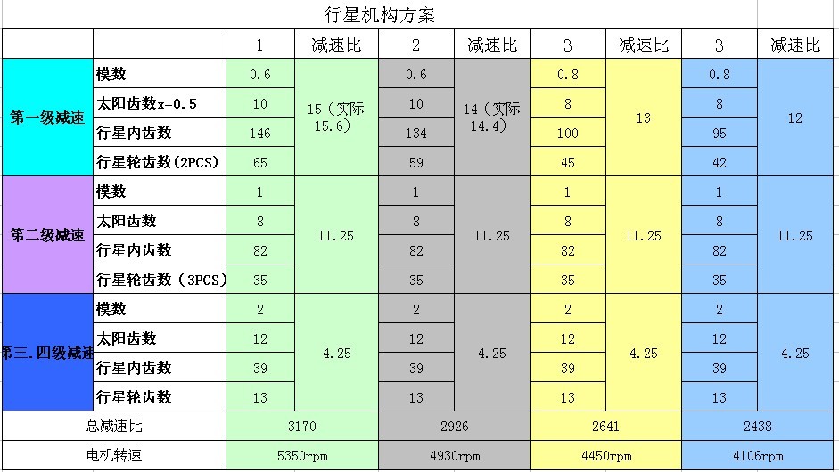

谢谢牛爷!不好意思电机功率30W,减速后转速1.6rpm,电机转速5000rpm左右就可以,这样减速比只要做到3100左右?这样可以做到吗?

5000/1.6=3125  , 按照 3125 数比计算 为 :

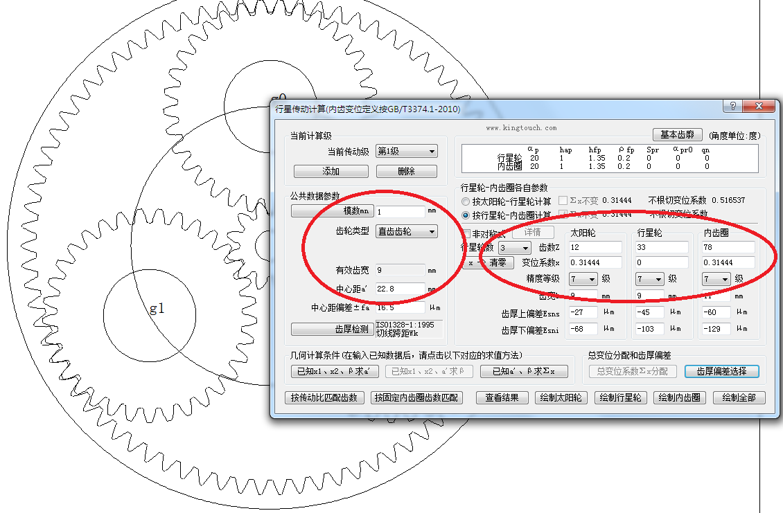

4级都用同样的减速比可能不行,前两级受力比较小,最后2要承受100多N.m,可能要做到2模数.

牛爷帮忙看看这几个方案哪个比较好一点!
