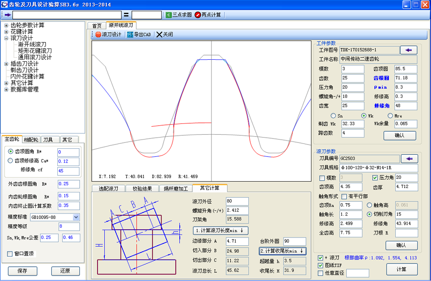

发表于 2014-1-13 22:11 | 显示全部楼层
【齿轮及刀具设计验算SH3.6s】解决了滚齿收尾及双联齿的问题.如图:
