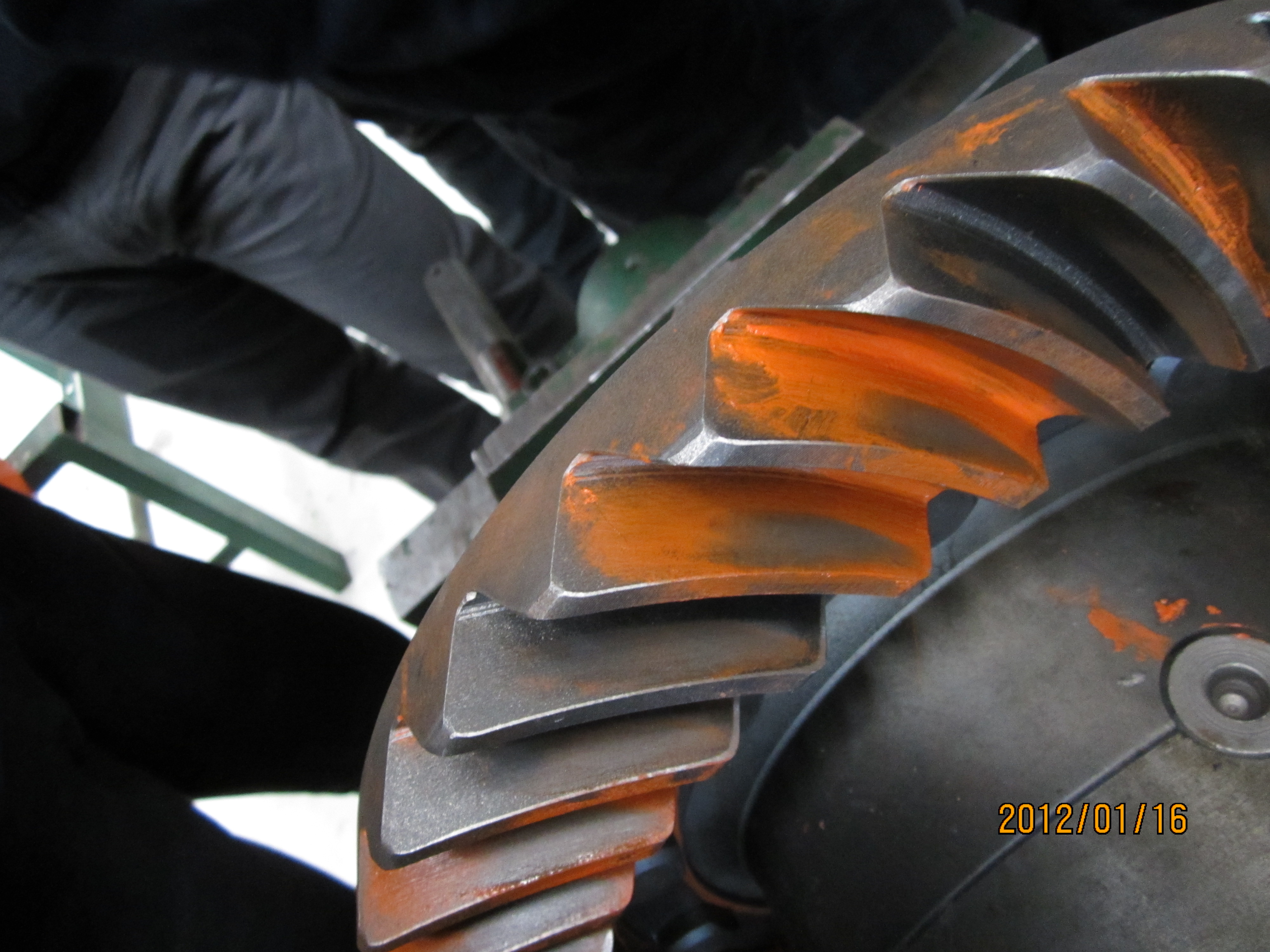

 楼主| 发表于 2012-1-17 09:39 | 显示全部楼层
大家看下这个齿轮的接触区,
是否合理,发表一下意见吧。
发表于 2012-1-17 12:14 | 显示全部楼层
总体情况不错。接触区形状有一点燕尾,大端有点过宽。位置有点偏小端齿顶。
发表于 2012-1-17 19:01 | 显示全部楼层
恕我直言,这个接触区不行。
