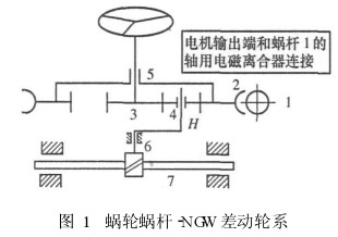

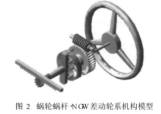

我要设计汽车电动助力转向机构,其中要求设计一个差动齿轮,附图
登录/注册后可看大图
登录/注册后可看大图
所要设计的机构如上左图的中间部分。有如下条件:方向盘输入的转速大概认为是30r/min,电机输入功率为25~35w左右,设计好的差动轮系的总体尺寸直径大概在30cm左右。本人愚盹,不知从何入手,麻烦高手指点一二,先谢过!!!

驱动齿条齿轮的动力来源于两个路径:
1、方向盘轴驱动差动行星轮系的中心太阳轮,太阳轮驱动行星轮,行星轮带动转臂,转臂驱动齿轮,齿轮驱动齿条。
2、电机驱动蜗杆,蜗杆驱动蜗轮,蜗轮驱动行星轮系的内齿圈,内圈驱动行星轮,行星轮驱动转臂,转臂驱动齿轮,齿轮驱动齿条。
至于电机的转动方向的自动变换好像不在机械方面,在于电动控制。
行星轮系的模数建议采取0.6左右,还有你要提供齿轮齿条系统的齿轮工作的额定转矩是多少?
仅供参考
