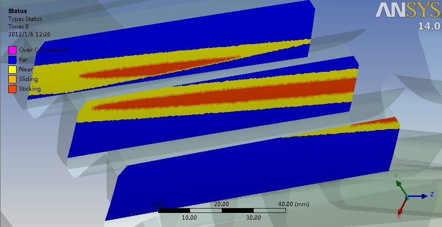

本人接触齿轮学习不久,对于渐开线齿轮的实际啮合区有些疑问。请赐教。
渐开线直齿轮和斜齿轮的实际轮齿啮合区域是什么样的呢?
一对齿啮合,两对齿啮合等情况下的啮合区时什么样的呢?
能否给几张示意图。
下面是我的模型在ansys中轮齿接触状态图。是否符合斜齿轮的实际接触状态呢?
再次感谢大家的帮助。
发表于 2012-1-13 15:45 | 显示全部楼层
看上面的图形,应该是一种偏载,或者说你在建立力学模型的时候出错了,正常的啮合区是在中部,两边是不应该有的
发表于 2012-1-13 18:47 | 显示全部楼层
应该是轴发生了弯曲,所以载荷偏了吧
发表于 2012-1-13 19:42 | 显示全部楼层
不修形的斜齿轮副啮合基本上是这样的啮合印痕,从图上看有一端略偏重,是建模精度不够造成的。任何软件在斜齿轮建模时,如方法不当,会有相当的误差产生。
发表于 2012-2-4 20:00 | 显示全部楼层
你建的有限元模型我觉得有偏差,在没有修形的前提下,会出现边缘接触,就是齿轮端面处及齿顶处齿廓接触应力很大;修形后,齿轮的边缘接触消除,载荷由齿宽中部向两端逐渐减小,啮合趋于平稳。
