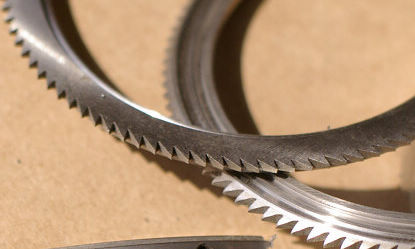

齿比较尖  要求砂轮经量磨损小些  齿形磨量0.1mm。用什么砂轮好些

用成型磨齿机应该可以,把砂轮做成齿的形状

可以拿  工具磨厂 磨齿的

现在主要是砂轮磨损很快!什么砂轮又耐用又锋锐

使用CBN砂轮比较好

用诺顿SG磨料砂轮较适合,此类磨料自锐性,砂轮形状保持性也较理想,关键是很锋利且不容易烧伤。。。你可以试试看~~~~~~~~··

    CBN砂轮

使用LG陶瓷刚玉磨料砂轮,是传统的WA几倍的耐磨度,并锋利,这个砂轮的修整次数并大大减低。
