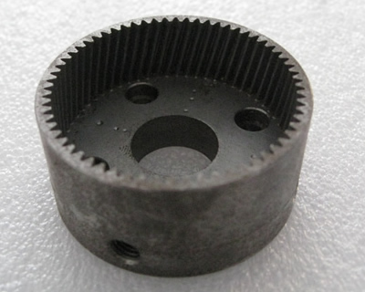

寻求斜齿内齿轮加工供应商
如果能做,请跟帖。谢谢!

内齿斜齿的基本参数及批量
比如模数,齿数,螺旋角,如果是插齿,必须根据批量来订购专用刀具

刚补充了照片,请看1楼的照片。
注意:内齿轮是不通的。
发表于 2009-4-6 10:30 | 显示全部楼层
如果机加工的话就是组合式的,不是组合式的只能挤压成型才能实现图中产品。
内齿端面有空刀吗?
请告诉模数,齿数,压力角,螺旋角及齿宽,每月批量
发表于 2009-4-8 19:15 | 显示全部楼层
请1 楼提供斜齿内齿的具体参数
发表于 2009-4-8 21:27 | 显示全部楼层
模数多少,内径多少?谢谢!
