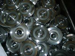

片狀類齒輪製造大約可分七大步驟~
1.取料:依設計之材質採購所需尺寸之材料。
2.車胚:依設計圖加工後取得符合設計之工件。

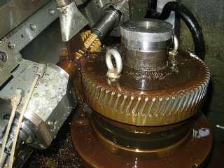

3.滾齒:將車胚完成的工件以滾齒機進行加工,加工前必須依照齒輪之設計而調整滾齒機。
4.硬化處理:為增加齒輪強度,滾齒完成後則須硬化處理。硬化處理的方式依材質不同而不同。
5.拉鍵槽。
6.內孔研磨:研磨內孔及端面。

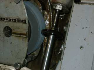

7.齒輪研磨:硬化處理後齒輪會變形,為求齒輪的精確度而進行齒輪研磨。
