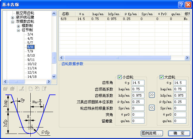

我们公司刚接了一批美国齿轮,是双径节的,哪位有相关的计算软件给一个,或都能指教指教。先谢了!df77520@yahoo.com

发表于 2009-10-11 14:08 | 显示全部楼层
双径节中前一个数是确定齿厚,后一个数是确定齿高,设计刀具时要用。

发表于 2010-5-6 15:42 | 显示全部楼层
双径节和双模数应在花键上的比较多,其实就是两个模数或者是径节分开计算齿轮的几何参数而已
