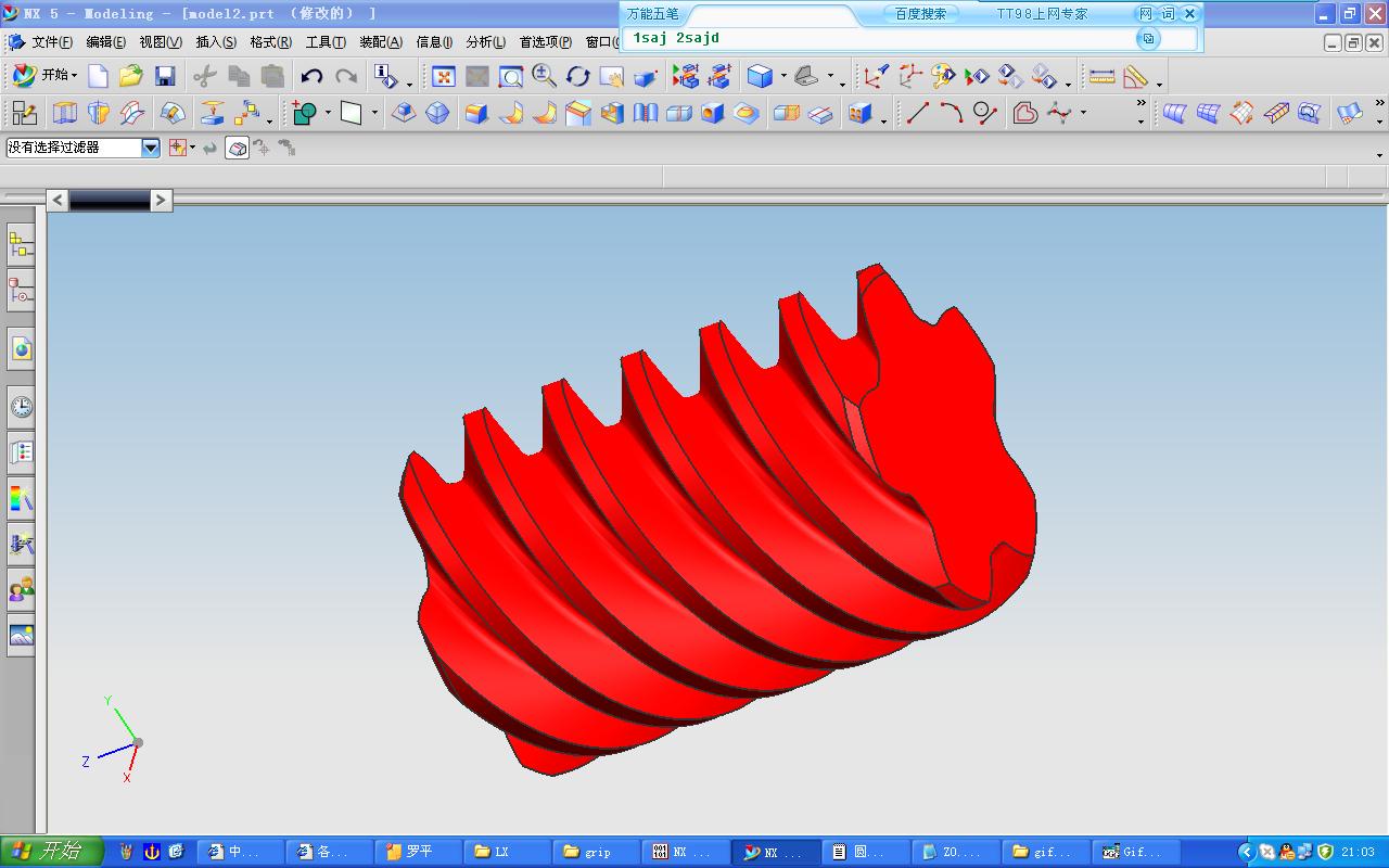

用UG的二次开发功能可以快速高精度建模:
计算文件:
    圆柱齿轮计算渐开线座标程序
        软件作者:hyfjy
计算日期: 2011-12-03            时间:20:50:28
    输入数据如下:
法向模数: 2.5     (端面模数): 5.91550395788123
齿数: 5
法向压力角: 20     (端面压力角): 40.735917402843
分度圆螺旋角: 65 右旋斜齿轮
本次计算用于外齿轮
齿轮齿宽度: 50
径向变位系数: 0
计算参数输出
端面分度圆直径: 29.5775197894062
端面基圆直径: 22.4116380669625
齿轮齿顶圆(大径)直径: 34.578
齿轮齿根圆(小径)直径: 23.328
端面分度圆弧齿厚: 9.2920518881805
端面齿顶圆(大径)弦齿厚: 5.34318794001051
端面基圆弧齿厚对应圆心角(度): 53.2175034446157
端面基圆弧齿厚对应圆心角之半(度): 26.6087517223079
基圆螺旋角(度): 58.391669417744
齿顶圆(大径)螺旋角(度): 68.2542873958322
测量尺寸:
公法线跨齿数: 6
公法线公称值: 42.356679897101
指定圆直径: 29.5775197894062
指定圆螺旋角: 65
建模:
三维图:

 楼主| 发表于 2012-1-4 22:01 | 显示全部楼层
非常感谢  能否告知和他配合的齿轮吗     感觉像是螺旋的冠齿轮还是面齿轮    万分感谢
发表于 2012-1-5 19:35 | 显示全部楼层
单独做成的大螺旋角的斜齿轮,根据设定的计算参数,算出轴向模数后,可以做为蜗杆与相应端面模数相同,螺旋角与蜗杆的螺纹升角相同的斜齿轮相配进行传动,以上只是个设计过程的示意,只要掌握蜗杆的螺纹升角与相配的斜齿轮螺旋角相等且蜗杆的轴向模数与作为蜗轮使用的斜齿轮的端面模数相等,就符合轴交角为90度的类似蜗轮蜗杆啮合副了,详细的本人曾在蜗轮专栏中谈过。谢谢。
