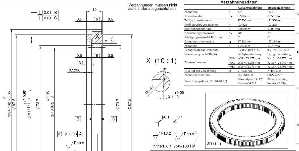

国外的产品,精度高,模数非标,z=170/-130, mn=0.55,材料:30CrMoV9。
哪位高手帮我解读一下我的图纸,我做采购的不懂技术,没搞清楚这图纸到底难度在哪里的?

不算难。需要解决三个问题:1,有一台高精度的插齿机即可。2,要有0.55模数的插齿刀。3.做一个工装,解决装夹和定位的问题。

如果量大话可以采用冷挤压的工艺做,这样成本可以减少产量也提高产品的精度也高

这个小齿圈不难做
