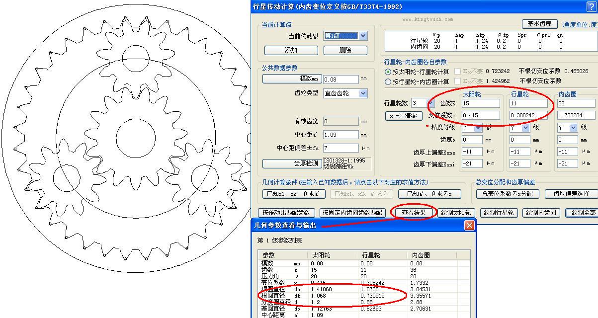

各位大虾:

 楼主| 发表于 2010-7-20 08:54 | 显示全部楼层
微型行星齿轮箱啊,模数为0.08,属于3z-X行星齿轮箱。

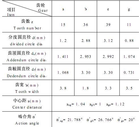

发表于 2010-8-24 07:28 | 显示全部楼层
M0.08?,大侠,这个模数怎么实现的?
发表于 2010-8-24 07:51 | 显示全部楼层
估计是这个样子 :
发表于 2010-8-24 08:37 | 显示全部楼层
初步核算一下 ,
1》太阳轮 a ,行星轮g 的所有数据都符合要求 ;
2》内齿圈b 的变位系数太大,齿根df 都相交啦 。
发表于 2010-8-25 10:19 | 显示全部楼层
内齿浮动的那级 是这个样子 。
假如 上面 的 da df 要求不那么严格 ,设计的还要好一些
NGWII 型 ,基本都是靠一个大的正变位,一个负变位 。
