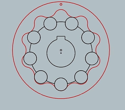

一种新型的摆线转定子副:

这是一种新型摆线泵.

这个里面的是主动吗,哪个件是固定的,速比怎么算

楼主介绍一下这种结构的好处在哪?
 楼主| 发表于 2012-5-20 13:07 | 显示全部楼层
噪音低运转平稳,
由于针齿在在内转子上,高速旋转时的离心力会让其紧贴在外转子的齿面上,保持很高的容积效率.
