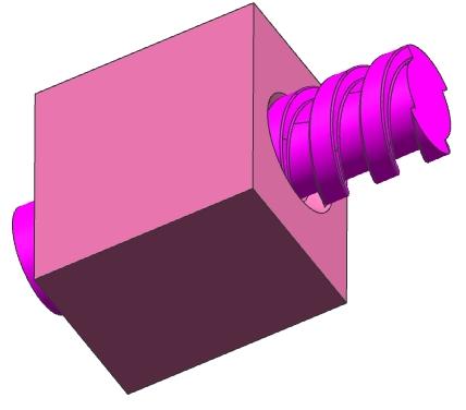

工作中遇到如下两种组合,给出3D数据,请各位百忙之中抽时间给看看参数如何设计?
1、齿轮组合:
小齿轮是粉末冶金的,大齿轮POM,小齿轮固定于马达上,驱动大齿轮进行传动
2、蜗杆内齿轮组合:
二者都是POM,蜗杆驱动内齿轮传动
谢谢

楼主给的图怎么和说的不一致??
(1)第1张明明是一个螺旋传动副,根本就不是什么齿轮,也不是什么内齿轮和蜗杆。3D明明就是一对梯形牙的螺纹传动副!
(2)第2张是平行轴的直齿轮传动,这个简单,小齿轮适当变位即可。
不过,由于塑料和粉末强度相差较大,所以可以适当增大塑料齿轮的齿厚,达到平衡强度的设计目的!
梯形牙螺纹传动?不是蜗杆吗? 绝对新手,请见谅!  发表于 2011-12-26 19:19
 楼主| 发表于 2011-12-26 09:05 | 显示全部楼层
不好意思,图片上传颠倒了。
有时间的话,劳烦版主给出一套您设计的参数,我好对比一下。
谢谢

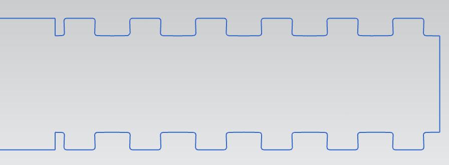

截面如下图:这是梯形齿螺纹吗?还是矩形齿、锯形齿?搞不清楚!
有这方面的设计资料吗?谢谢
