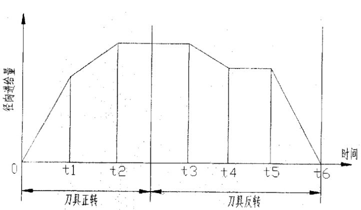

这是径向剃齿的工作循环示意图,这个循环方式是否正确呢?也不知道你们改的是什么样的循环方式!
还有我不太清楚t3-t4的光整退刀量是多少,t4-t5的停留时间是多少,我想ywa4232的径向剃齿功能中应该有这个数据吧!

我知道plc能编程,可我不太清楚t3-t4的光整退刀量是多少,t4-t5的停留时间是多少啊!
