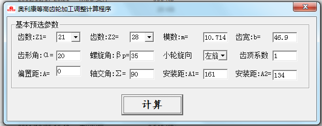

自己编写的齿轮计算程序,只适用于SKM2机床
感谢“ZQF”的意见。
对于存在问题已修正。这是更改后。

挺不错的,但是感觉刀尖直径计算的不对。
有没有实践检验过?
中刀一般要测量外刃节点处直径,这样比较贴近实际与生产加工习惯,个人拙见。
