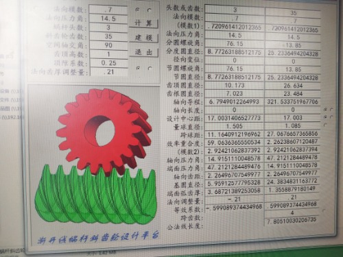

有没有计算斜齿轮与蜗杆的小软件吗?

发表于 2019-3-11 10:58 | 显示全部楼层
这个有啥用啊?就这几个参数,要设计差太远了

发表于 2020-5-27 21:17 | 显示全部楼层
根本就没有用
发表于 2020-6-2 09:57 来自手机 | 显示全部楼层
zyh008zyh 发表于 2017-4-27 17:00
请问有打板验证过的了吗,导程角和斜齿轮螺旋角相同?
给定传动比的蜗杆斜齿轮传动,当零变位时,导程角与螺旋角是一样的。即蜗杆的导程角与斜齿轮的螺旋角是一样的,使用的是“节圆原理”。非零变位时,当总变位系数不大时,利用渐开线齿轮的可分离性和啮合角可变性,也可以用“节圆原理”,在有需要时,应该用“空间紧密啮合原理”,计算的结果,蜗杆的分度圆螺纹升角不再与斜齿轮的分度圆螺旋角一样了。
发表于 2020-6-2 09:59 来自手机 | 显示全部楼层
梦中雪狼 发表于 2020-5-27 21:17
根本就没有用
有用的软件是编制人的心血,没用的软件是随处可拾可扔的,即使误事,也是自己的责任。
发表于 2020-6-2 10:09 来自手机 | 显示全部楼层
能用的都是编制人的心血,没用的,可拾可扔,如果有问题,当然也没有人帮你承担责任的。
