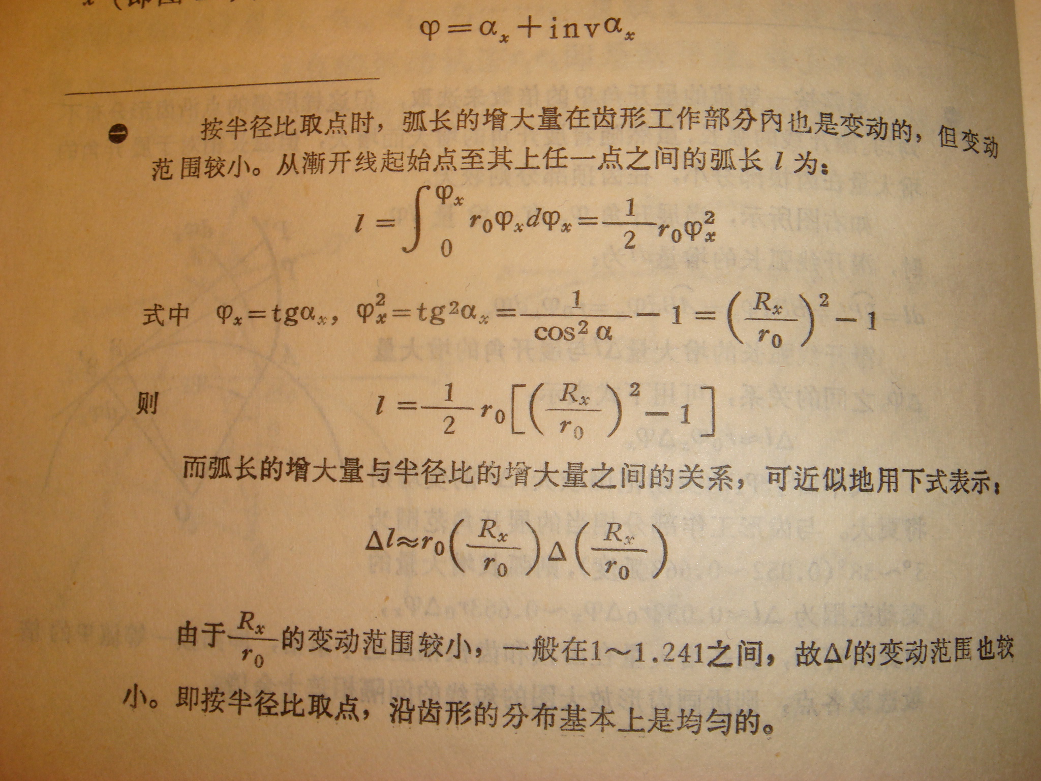

发表于 2008-12-30 22:11 | 显示全部楼层
看看这段 :图中 r0 就是 现在的rb ---基圆半径,应用时注意起始点与终止点就可以了。
这个没问题,应用多年了。

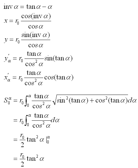

发表于 2008-12-30 22:35 | 显示全部楼层
好像不对!喝了点酒,搞不清楚了。大家批判、补充。

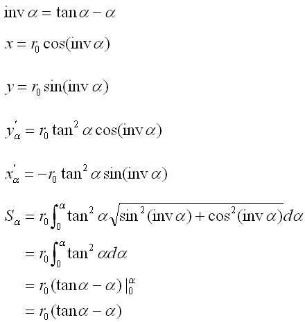

发表于 2008-12-31 09:01 | 显示全部楼层
3# woodee
上面的错了,这个好像才对:

发表于 2008-12-31 14:22 | 显示全部楼层
6# 3264507
楼上式子好像对不上,似应为:
1/2/rb*(r*r-rb*rb)

发表于 2009-1-2 22:39 | 显示全部楼层
仔细看了一下,2#和4#的结果其实是完全一样的,只是推导方法有点差别:
2#是使用了渐开线的极坐标方程、微分段内是用滚动角对应的圆弧弧长逼近渐开线弧长,4#是使用了直角坐标、参数方程求弧长的公式计算的;2#是滚动角为自变量,4#是压力角为自变量;个人觉得2#的方法更直观些。
呵呵,不过4#好像应该将α写成αx比较合适,因为是求任意滚动角处的展开长度,不是特指分度圆处的展开长度。这一条好像是我理解错了,这里的α是一个变量,所以并不特指分度圆压力角,也应该是指任意圆压力角。

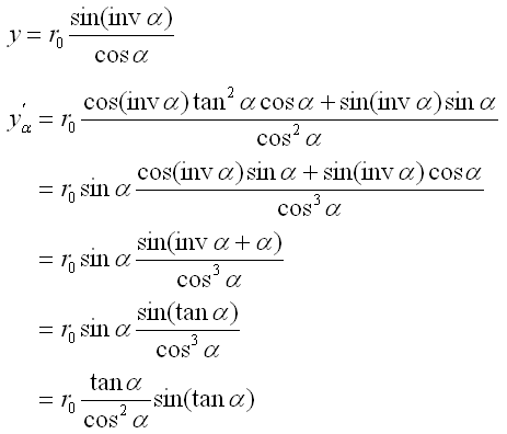

另外,两个关于α的微分,括号里面应该还是inv(α)吧?为什么微分后会变成tan(α)呢?会不会写错了。
发表于 2009-1-3 10:47 | 显示全部楼层
12# poxiangzi
呵呵,我省略了一些。例:
