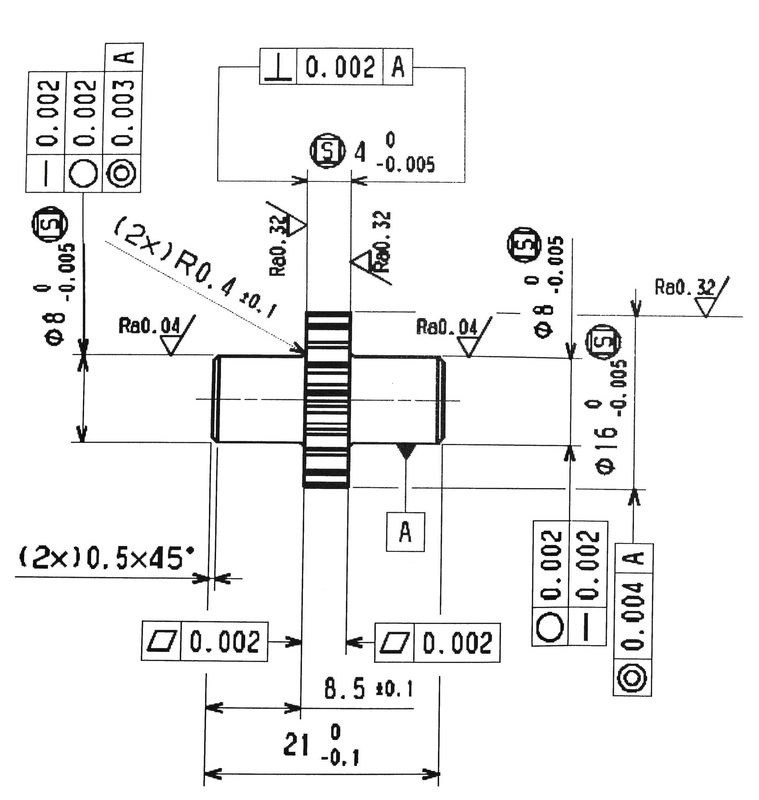

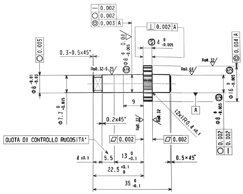

入行以来,最吃不消的零件!吓死你
发表于 2011-10-26 13:26 | 显示全部楼层 |阅读模式
不要怀疑是英制!不管你信不信,反正哥是信了!
发表于 2011-10-26 13:38 | 显示全部楼层
我信,我就设计过,好像尺寸都很接近喔。
产品要求高,零件要求当然高了。
 楼主| 发表于 2011-10-26 13:50 | 显示全部楼层
回复 xjm012345 的帖子
那你设计这个齿轮用在哪的啊!
发表于 2011-10-26 14:00 | 显示全部楼层
这个有什么难的,台湾GA3535CNC数控磨完全可以保证,轴颈粗糙度Ra0.04数控磨后,用油石机可以研磨。
高压油泵齿轮都是这样的要求,没有什么大惊小怪的!
发表于 2011-10-26 14:04 | 显示全部楼层
公差要求好多阿
 楼主| 发表于 2011-10-26 14:08 | 显示全部楼层
回复 zl3264507 的帖子
cnc外圆磨,齿轮的端面,齿宽公差0.005能保证吗!
发表于 2011-10-26 14:24 | 显示全部楼层
这个公差已经很大了,完全可以达到
 楼主| 发表于 2011-10-26 14:54 | 显示全部楼层
回复 liuhuiping1986 的帖子
开玩笑,这公差能用什么机子做啊!
发表于 2011-10-26 14:59 | 显示全部楼层
我们在加工的零件和这个差不多!高压油泵里用的需要这样高的精度!
 楼主| 发表于 2011-10-26 15:04 | 显示全部楼层
回复 一杯清茶 的帖子
请指教怎么加工?
