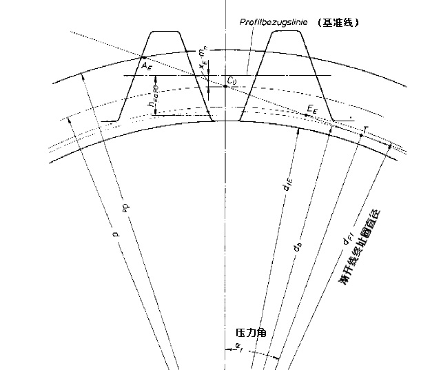

渐开线起始圆直径dFf的计算,根据德国DIN 3960:1987标准中第3.6.6条和3.6.7条的规定:
1. 当变位齿轮不产生根切的情况下,对于零侧隙时,有:
    渐开线起始圆直径dFf为:
                                                   (DIN 3960 - 3.6.08)
2. 下面是齿轮基准齿廓渐开线起始圆的示意图(DIN 3960:1987-图10)
