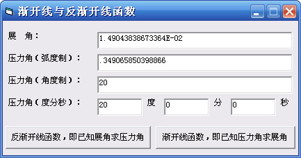

一个小程序,专门求渐开线函数与反渐开线函数的,很好用,只要在任意文本框中输入,其余文本框会自动更新,按钮是摆设,呵呵,希望有用。

本人曾编过一个小程序,打开后如下:
感兴趣的同仁可以根据自己的喜好选择不同的背景颜色下载。
这个小程序的特点是对渐开线函数的原函数的主值扩展到主值范围的全部,也就是渐开线函数的取值范围可以在零到无穷大之间,得出的角度值可在零度到90度之间。而实际上在计算齿轮类零件时要用的不过是50度左右,只有在计算带传动时会用到近90度的渐开线函数。另外在计算结束时本程序自动输出本次计算的全部过程,可以方便查阅。
