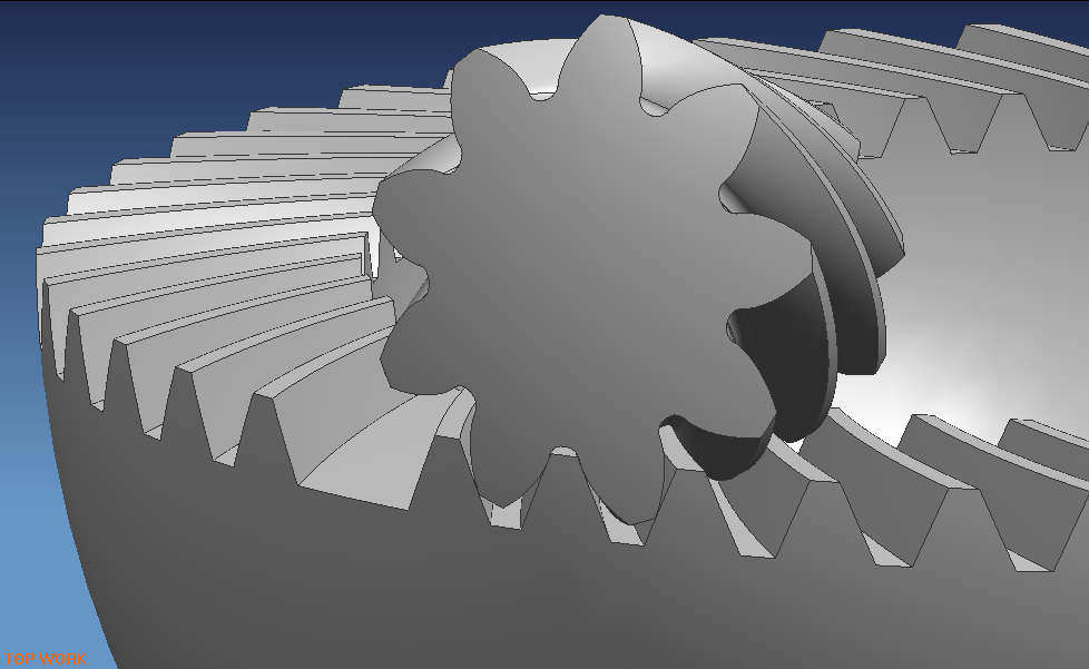

我先发图片和模型,欢迎各位同仁也发上来,参照对比。
Z1=11,Xn1=0.3,Tr1=1.1(相当于切向变位系数=0.078539816),螺旋角=35度;
Z2=37,Xn2=-0.3,Tr2=0.9(相当于切向变位系数=-0.078539816),螺旋角=-35度;
Mn=1,轴交角=90度。

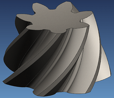

7齿的形状:
[ 本帖最后由 woodee 于 2008-11-21 17:42 编辑 ]

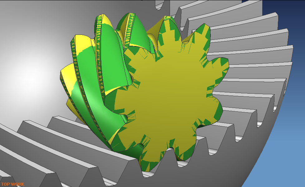

等角节线与等距节线螺旋锥齿轮的差异
前者为黄色,后者为绿色:

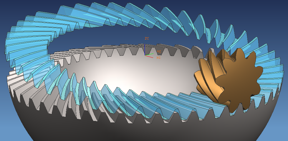

平顶假想齿轮并非假想,它是实际存在着:
不过它是一个“当量”齿轮,就是说,齿数一般不是整数:
 楼主| 发表于 2008-11-25 18:47 | 显示全部楼层
平顶假想齿轮与大、小轮的精确啮合,使刀具沿着平顶假想齿轮的齿面运动,范成加工大、小轮成为可能:

版主,对于平顶齿轮我有自己的看法。平顶锥齿轮其实就是一个“球面齿条”,这样的话,就很容易理解平顶齿轮的含义了。另外就是说,如果小齿轮不是锥齿,而是圆柱齿轮的话,那得到的就是面齿了,我只知道是这样,但是软件不会使用。
 楼主| 发表于 2008-12-19 10:15 | 显示全部楼层
9# along2004386
along2004386你好!
我没明白你的平顶齿轮概念,跟我有何不同。呵呵!
可能,问题出在“假想”二字上,但这是许多资料的杰作,不是我的。
我的意思是,根本不用想象,做了模型,放在那儿,就是它了。
