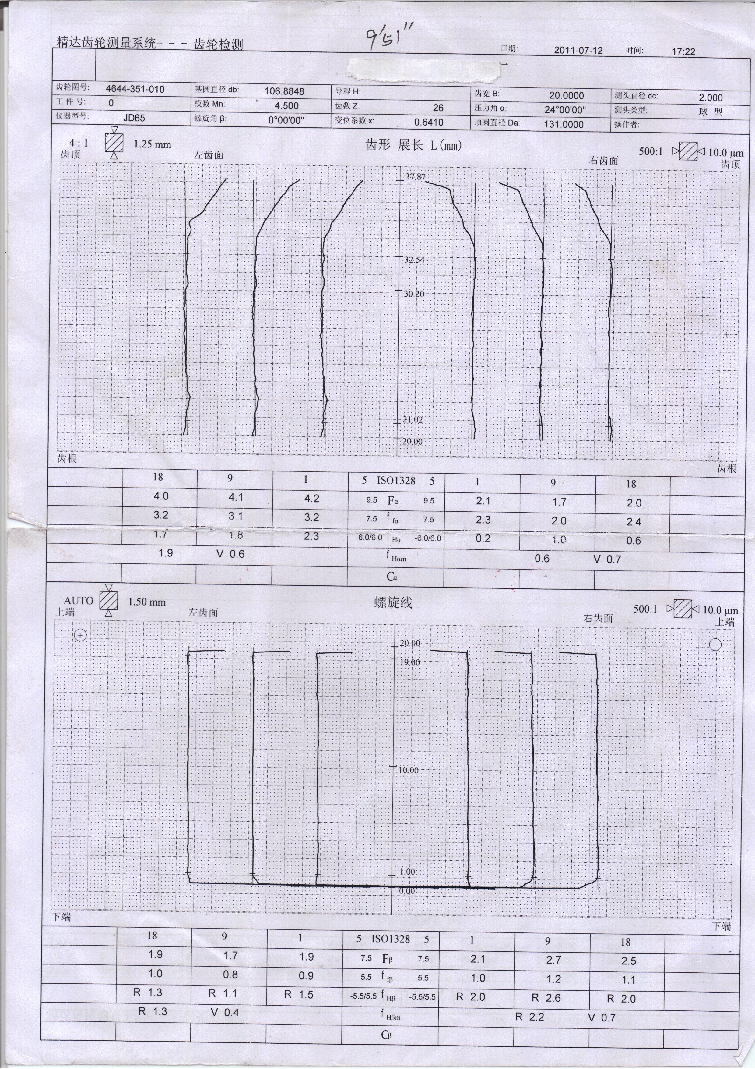

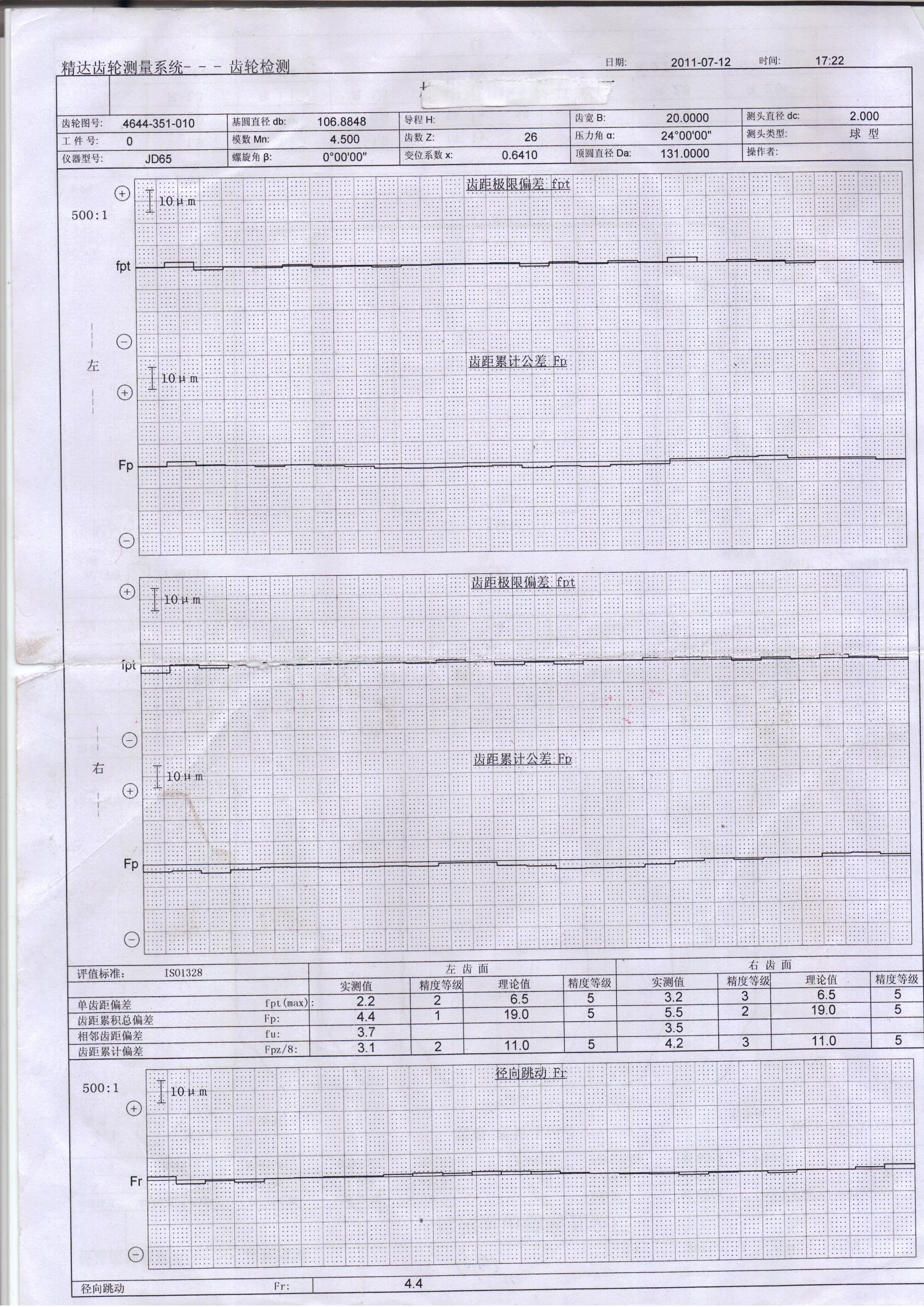

发表于 2011-12-20 21:20 | 显示全部楼层
看检测结果,真的不错

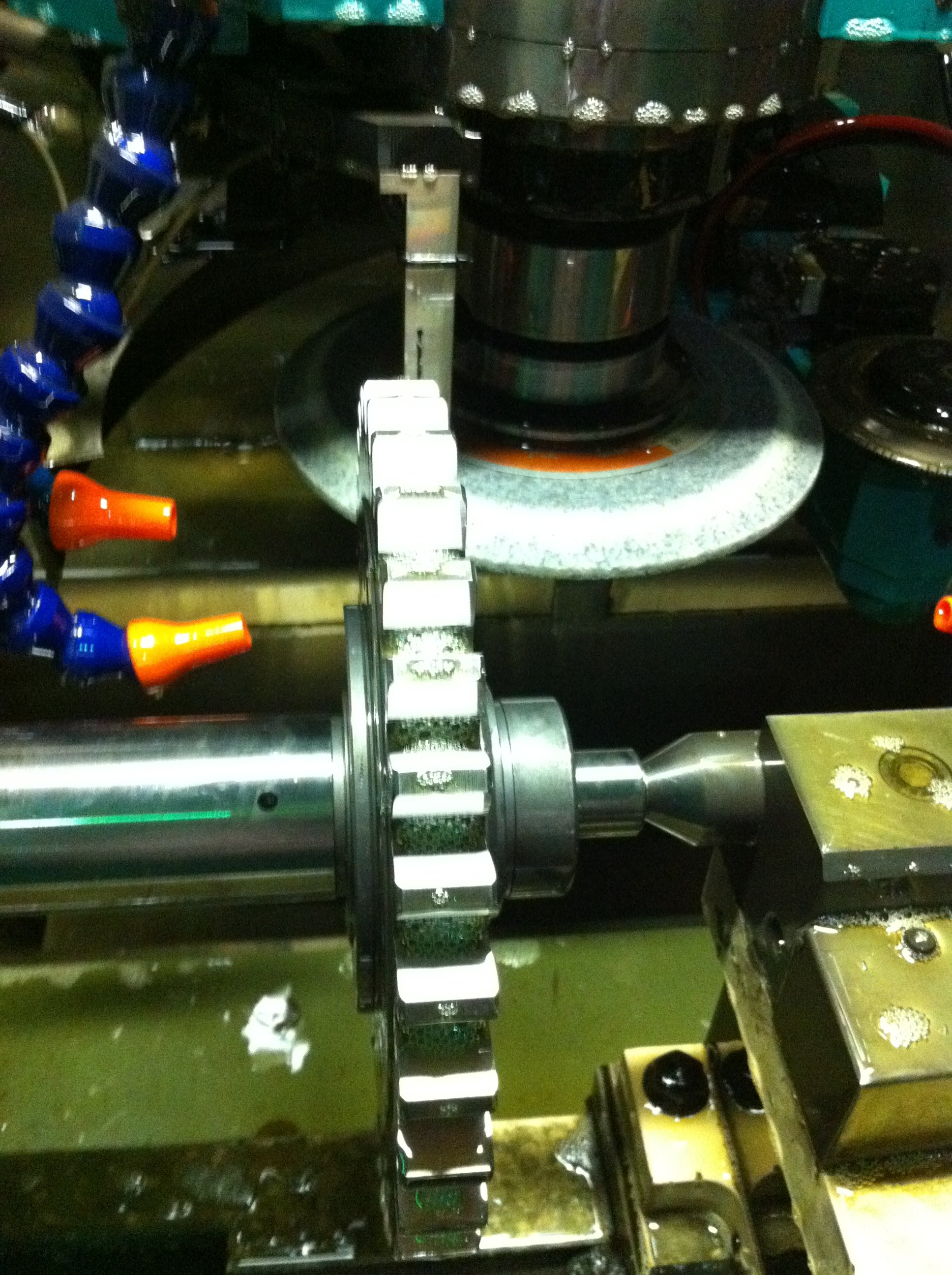

 楼主| 发表于 2011-12-21 11:35 | 显示全部楼层
这是我公司前年研制成功的成型磨,经过两年的努力,现在在杭州地区已经有二十几台。主要参数:产品简介:
SN-320G数控成形砂轮磨齿机
     SN-320G数控成形砂轮磨齿机是一种适用于高精度齿轮批量磨削加工的精密数控机床。其加工原理为成形法磨削,即将砂轮轴截面截形修整为与齿轮齿槽相对应的截面,进行成形磨削加工。
     齿轮的成形磨削与传统磨削方式相比较,具有:磨削效率高,齿形精度高、可磨削齿数不限(无根切现象)、机床操作简单、运行可靠等优点,特别适用于对齿形有修形要求、齿向有鼓形要求及齿根、齿顶过渡部分有特殊要求的高精度、硬齿面直齿及螺旋齿圆柱齿轮的磨削加工。
     本机床除了磨削渐开线齿轮之外,还可以磨削各种塞规、花键拉刀、滚压轮、高精度花键轴等。
     本机床采用卧式布局。共设有:纵向工件移动滑台、横向进给移动滑台、工件分度头、螺旋角分度头及独立的3轴在线砂轮修整器共7个交流伺服数控轴及交流变频调速电主轴,所有数控轴均为全闭环控制。数控系统采用FAGOR 8055伺服系统,具有7轴4联动功能。
     本机床使用独立的3轴联动数控砂轮修整器在线修整砂轮,砂轮修整后可实现自动补偿进刀。与利用机床进给轴修整砂轮相比具有:可在机床工作的任意位置修整砂轮,砂轮修整效率高、精度高及机床精度保持性好等优点。
     配备本公司开发的数控成形砂轮磨齿机自动编程软件可实现渐开线、三角形、矩形等多种截形的参数化自动编程,操作者只要在给出的对话框中填写零件的图纸参数(如:模数、齿数、压力角、大径、小经等)即可。具有操作简单(对操作者要求低)、更换零件品种方便、自动化程度高、可加工对象品种多等优点。并可根据需要方便地实现凹凸齿形的修整功能。
    机床采用全封闭式防护罩壳、大流量恒温冷却过滤系统。
技术参数:
加工工件直径        Φ20(根圆)-Φ400(顶圆)mm
加工工件最大长度        700 mm
加工工件最大重量        100kg
加工齿数        任意
螺旋角        ±45º
可加工齿轮精度等级        3级、4级/GB10095-88
    脉冲当 量        X轴(纵向移动滑台)        0.001 mm
        Z轴(横向移动滑台)        0.0001 mm
        U轴(修整器纵向滑台)        0.001 mm
        V轴(修整器垂直滑台)        0.001 mm
        A轴(工件分度头)        0.001º
        B轴(螺旋角分度头)        0.001º
        C轴(金刚滚轮旋转轴)        0.001º
机床外形尺寸(长×宽×高)        3280×2380×2000mm
   邮箱:   xf_5151@163.com         QQ: 918575099
