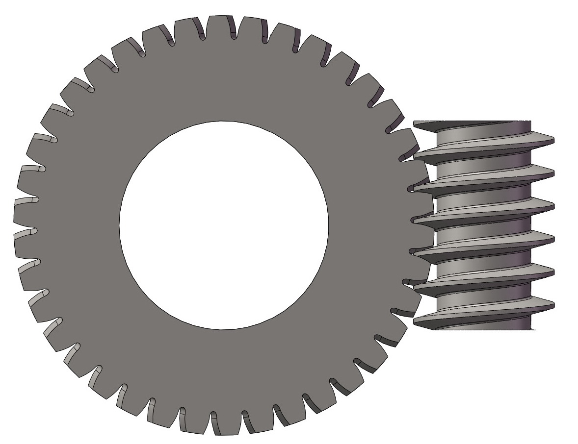

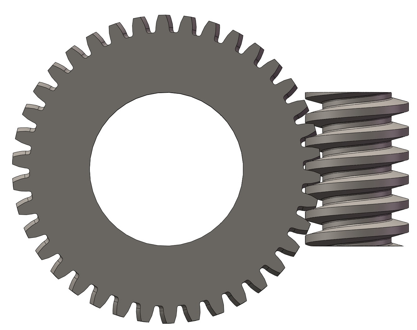

看我本人写的论文:扩展齿廓的的定义及其应用!——论文在本论坛精华帖中有!
(1)标准齿廓设计的
(2)扩展齿廓设计的
