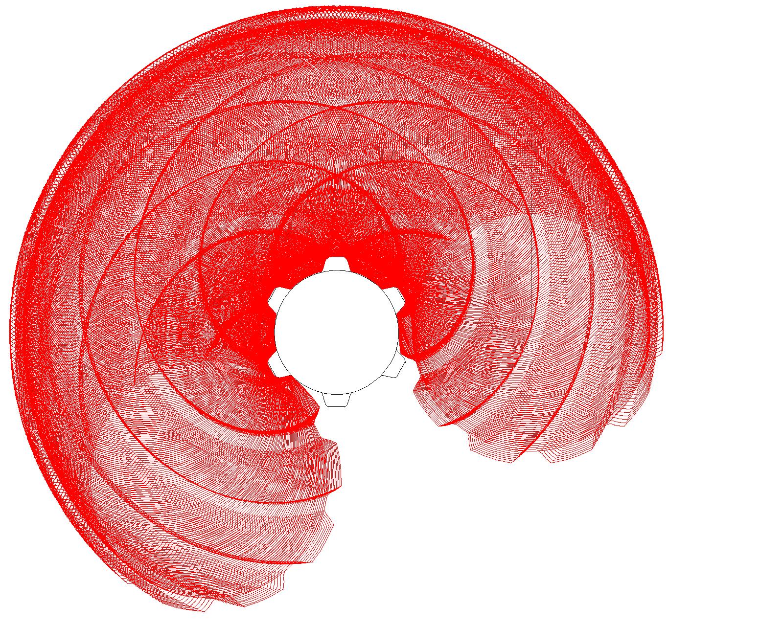

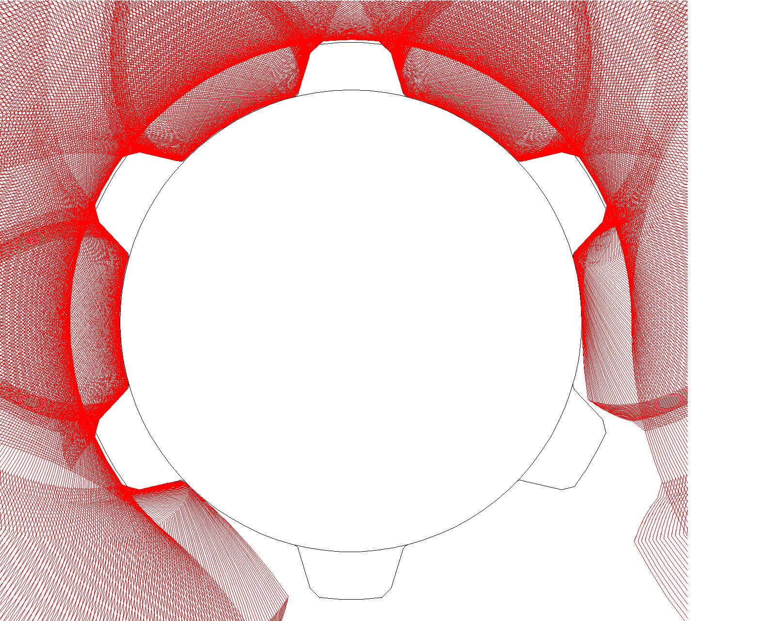

发个特形插齿刀摸拟削图片,供大家欣赏

插三角花键(齿顶带倒角)的外插刀,端面模拟,没有什么特别的地方.
如何加工刀,分析新旧刀各个截面插后的工件形状如何?这是重点.
改变中心距以实际截面投影齿形模拟一下就是插后工件的设计齿形  发表于 2011-12-4 19:37
发表于 2011-12-5 23:30 | 显示全部楼层
特形插刀都是采用近似加工的方法,因此要分析各截面的齿形,及加工另件的形状误差.
发表于 2011-12-17 21:03 | 显示全部楼层
这个模拟现在没什么技术含量了。
